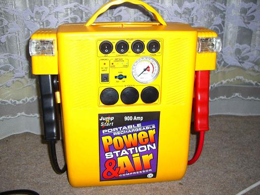

startine srove ganetinai svarbu.Teko patirt keleta kartu -akumas suka bet neuzsiveda.tik prijungi krokodilus ar kita isorini saltini iskart griebia.vadinasi sroves truksta.
beje kad nekurt naujos temos-isiule toki daikta.naujo kaina ~80-100 lt.maniau s...(kiniskas turbut),bet dabar atsidziaugt negaliu.Benzininius motorus be vargo uzkuria,teko ir ant savo pabandyt.kaimyno mazda isvis be gyvybes zenklu buvo-uzkurem lengvai.dar galima su juo oro prisipust,ar panaudot kaip sviesos saltini,yra 3" prikurkes",kraunasi nuo 220 ir 12.raso kad ikraut reikia po kiekvieno panaudojimo arba karta per menesi,bet kaimyno mazda kai kurem,tai buvo nejungtas i tinkla kaip minimum 2,5 men.zodziu buitinem reikmem labai geras daiktas.

nu šitas galingai atrodo pas mane yra truputį kitoks tai iš jo naudos kaip iš b**io dešros nes nors ir pilnai pakrautas jei akumas miręs tai niekaip neužkursi mašinos, kompresorius toks gaidys kad tik nuimtą ratą (t.y. be apkrovos) gali truputį pripūst max iki 1,5 atmosferos vertas dėmesio tik prožikas kuris jame įmontuotas jis gan neblogai šviečia
taip kad perkant tokį daiktą reik atkreipt dėmesį į jo technines charakteristikas, nes kitu atveju nesamonę gali nusipirkt
