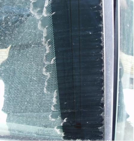

jau kai nusipirkau masina atkreipiau demesi i galiniu soniniu langu kampuose esancias juosteles,(foto1) ir nelabai zinau kam jos yra, is pradziu maniau, kad gal tai sildomi ir soniniai langai, bet tada juk tos juosteles turetu eiti per visa stikla, gal tai integruota antena? bet kiek zinau antenos pas E36 coupe buna galiniame stikle.
gal kas zinote kam tos juosteles reikalingos?

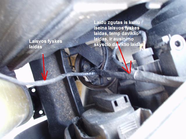

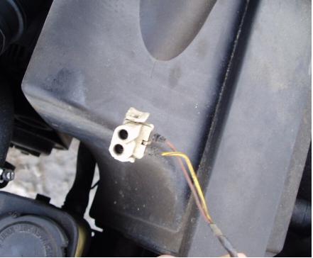

ir prie to pacio, krapstydamasis po masina aptikau viena laisva fyske, (foto2) taciau jos nera kur pajungti viskas jau sujungta ir savo vietose, sitos fyskes laidai nueina i didesni pinta laida (foto3) is kurio taip pat iseina fyskes i lauko temperaturos davikli ir ausinimo skyscio matuoklio davikli

tos juosteles tai toks vaizdas gal gali buti antena radijai, o del fyshkes tai atrodo taip kaip butu lempom pajungt arba gabaritam, o gal halogenam , ji randasi po kapotu kiek supratau

as visada maniau kad antena galiniame stikle, o juosteles tai abiejuose soniniuose stikliuose,
del fyskes tai kas ir idomiausia kas viskas pajungta gabaritai, priesrukines, nera jos kur kisti, laido ilgi uztenka iki karterio

fyske tai grynai kaip pries rukinem pajunkt... :roll:

jei nori išsiaiškint kam ta fyškė gali pabandyt tokį bajeriuką tarkim tavo draugas pasiima testerį (iš bėdos ir lemputė tinka) pajungia prie tos fyškės (nes matosi kad ji 12-kos voltų) o tu sėdi į mašiną ir junginėji viską iš eilės tada gal ir išsiaiškinsi kam ji skirta

arba pasiimi pravodkės principinę schemą ir pagal laidų spalvą suseksi

:) pagaliau ir paciam dasuto pasiimti testeri ir nueiti iki masinos tika grizau is lauko ir tavo posta radau :D
pasirodo tikrai ta fyske nuo priesrukiniu lempu, tik keisciausia kad srove teka toje fyskeje kai ijungi galines priesrukines lempas, logikos nelabai randu cia, belgas matyt kazka meistravo.

mano versija del tu juosteliu... gal cia gamykline signalizacija :)

del antenos -tai bent logika yra ,nes atrodo irgi taip tik montuojama i galini stikla - ,o del signos tai pirma karta tokia versija isgirdau...
StandartinėParašytas: 18 Vas 2007, 22:14
signalizacijos imontavimo lange esme, kad jei butu paziestas langas, tai tuopaciu pasizeistu ir juostele, kuri aktyvuotu signalizacijos suveikima.

signalizacijos imontavimo lange esme, kad jei butu paziestas langas, tai tuopaciu pasizeistu ir juostele, kuri aktyvuotu signalizacijos suveikima. Tik nezinau ar sis atvejis yra butent tai, nes ta juostele pas tave yra imontuota stipriai sone.

Pas mane irgi yra trecia fiskute, nors rukiniai ir pajungti. Taip kad ji kazka reiskia :roll:

o del juosteliu tai manau ten antena :?
