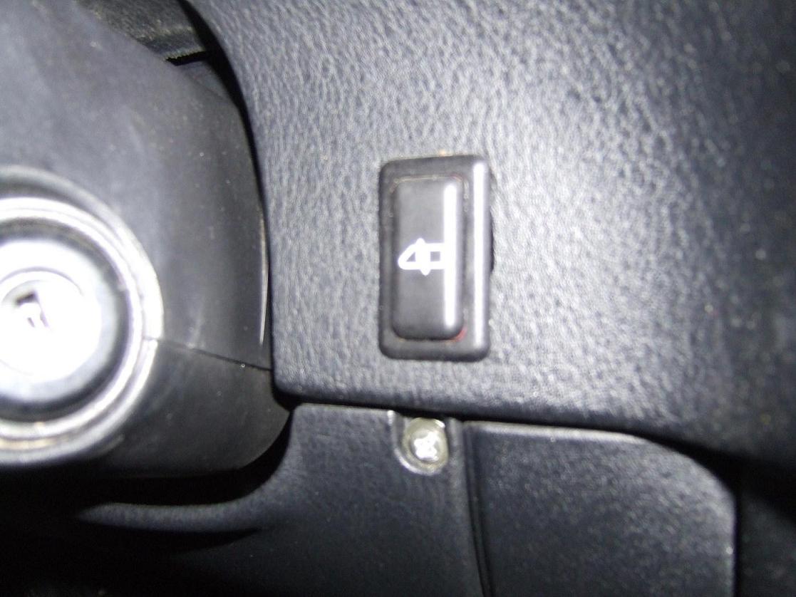

Idomu suzinot ka reskia sis mygtukas... jei ka ten zaibas nupiestas :roll:
Kopija iš mygtukas.JPG [ 112.1 KiB | Peržiūrėta 6517 kartus(ų) ]

bent jau pas mane tai blokuoja visų elektrinių langų darinėjimą.

tas migtukas skirtas langams blokuoti na kad jie nesidarinetu.

Na as taip pat pagalvojau, kad jis skirtas langams, bet tada reiskias jis pas mane neveikia :cry:

cia yra automatinis isjungejas langams. T.y. su juo galima isjungti maitinima langams arba jis atsijungia pats del per dideles sroves.
ant savojo E28 ant to jungtuko buvau pasidares slapuka... tai papraschiausiai pazhiurek ar i ji pajungta fishke ish galo...

Kai kuriose masinose blokuojami langai. Juos darineti negali keleiviai, o vairuotojas gali... Ta prasme, jei visi mygtukai yra vairuotojo puseje, o po viena - keleiviu. Ir jei uzblokuoji, keleiviai negali atidaryti langu, o tu gali juos reguliuoti...

ne nnuo vaiku jis. Cia yra, kaip sakiau, langu automatas vietoj suagiklio. Del vaiku buna prie pavaru perjungimo svirties vairuotojo pusej vidurinis jungiklis.

ne, nu primesk. Jei gyveni daugiabuty, tai saugiklis stovi ant ivado i nama, paskui saugikliai stovi ant ivado i butus ir paskui dar saugikliai stovi kiekvienam el prietaise. Kokia tada ten nauda?
o ta knopke http://www.realoem.com/bmw/showparts.do ... g=61&fg=35 yra nr 8

todel, kad langai naudoja nemaza srove,o saugiklis avariniam atvejui idetas didesnis. Tai, kad nepradetu rukti laidai, kai pvz vienu metu visus langus kas nors sugalvos uzdaryti, silpnesnis automatas idetas salone, kad daznai nereiketu landzioti po kapotu ir kaitalioti saugikli. Ai zodziu, ne as idejau ta automata ir galu gale visu niuansu nezinau. Jei kyla kokiu klausimu, rasyk laiska i BMW :D
