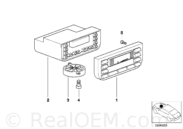

Yra toks prietaisas kaip klima http://www.realoem.com/bmw/diagrams/k/b/63.png
kai veikia - viskas ok. Bet kartais ishsijungia ir tiek. Nereaguoja i paspaudimus ir panasiai. Nustatyti su kuo susijes ishsijungimas - nepavyksta, tai vyksta ir dregnu ir sausu oru. Kartais veikia ishtisa diena, kartais ne. Kokie pasiulymai - keisti bloka ar ieskoti kazkur kitur? Saugikliai pertikrinti

Šiandien buvau pas auksinių rankų meistrą - sakė čia liga. Kondensatorių perlituoti reikia ir viskas 8)

Na jo pas mane ir taip nusišneka klimatronikas, o tai ką ten perlituoti reikia kondicionieriuje? nes pats valdymo blokas tai aplietas kažkokiu laku :?
Gerai kad atjungus pagrindini laida langų apiputimas veikia be valdymo bloko :)
