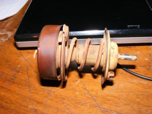

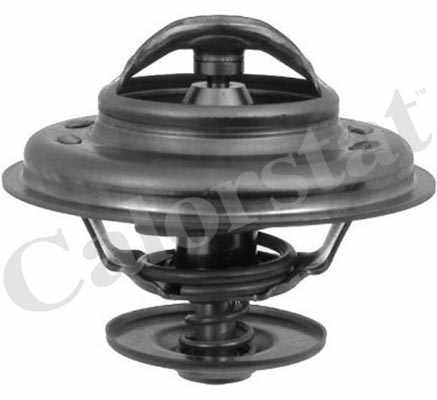

Problema/klausimas: Sveiki, sugedo pas mane termostatas, išardęs radau nestandartinį. Gal kas žinot nuo ko jis? Ir ar verta keisti vamzdelį (termostato laikiklį) į standartinį, kad tiktų standartinis termostatas (jis kainuoja 120 Lt. o standartinis 40 Lt.)
Failo aprašymas: Pas mane esantis

Failo aprašymas: Standartinis, jai kas :)
215_TH5111.jpg [ 31.94 KiB | Peržiūrėta 5770 kartus(ų) ]

na jei skirtumas trygubas tai kaip pats manai?

Dar vamzdelį reikia rasti standartinį. :)

M40 viskas atskirai vamzdelis ir termostatas, vamzdelis ant 3 ar 2 varztu nepamenu atsuki ikisi kita termostata nuorini i vazineji sau atsiputes :D

na as nusprendziau is to, kad zmogus parase 75kw, kad pas ji m43, bet paskui pamaciau, kad 92 metu, tai savaime persasi mintis, kad bus m40 :)

Tai visgi gal kas žinot koks čia termostato modelis? Nes standartinis vamzdelis su termostatu neįtelpa, manasis yra žymiai mažesnis.

num bliamba, sakyk konkreciai, pas tave 92 metu masina ir variklis 75kw, taip nebuna.
jeigu 92 metu, tai turetu buti 73kw, ten jau eina kitoks termostatas.
zodziu, pasakyk parduotuveje masinos metus, ir kiek kilovatu, o dar geriau, atsinesk pavyzdi termostato :wink:

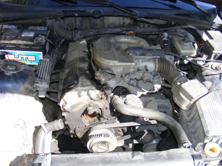

Ne nebetame jau ir esmė, o koks variklis tada stovi ???

toks kaip sitas?
ar kaip sitas

nu ne ... tuoj nueisiu nutrauksiu

Mano stebuklingas varikliukas
Failo aprašymas: Mano stebuklas
DSCF0375.jpg [ 90.53 KiB | Peržiūrėta 5782 kartus(ų) ]

tai m43 su 75kw.
ten turi stoveti neardomas termostatas, sulietas kartu su korpusu

Tai kad tą termostatą pasukus nusiėmė
