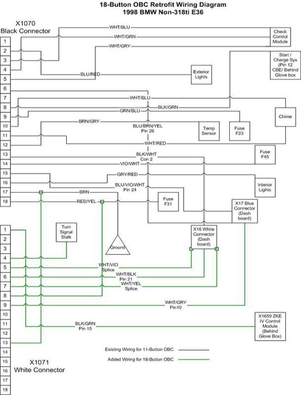

Trumpai apibendrinsiu pilną pasijungimą iš 7 myg., nes internete, informacija ne visai teisinga.
Pirmiausia, reikia suvokti, kad mes jau turime vieną juodą fyškę nuo seno 7 myg. OBC. Tad mums, beveik visas veiksmas vyks ties balta fyške, kuri bus reikalinga prie 18 myg. OBC, o turima juoda, labai pagelbės.
Pirmiausia, reikės šiek tiek laidų. Tam puikiai tinka internetinis laidas. Nusiimkit apsauginį šarvą, išsiimkite 8 gyslas. Jos turės panašių spalvų, tad mažiau maišysitės.
Nusipirkite Zip'ų, (užtrauktukų) laidams sukabinti į vieną pluoštą, tai padės mažiau pasimesti, vėliau išsiimant OBC.
Nusipirkite laidų uždubliavimui kokių nors jungiklių. Tinka ir el. izoliacinė juosta, bet man jos nepatinka, nes nestipriai truktelėjus, atsijungia. Tad panaudojau užspaudukus. Sukišti vieną kontaktą, kitą ir užspaudi, laidai tuo pačiu pasitepa viduje spec. skysčiu, tad išsaugo kontaktą visam laikui ir neišsitraukia tampant.
Išsitraukite seną OBC. Užkiškite, kad ir plastmasine nuolaidų kortele, truputi atitraukite vienoje, kitoje pusėje, užimkit rankomis ir stipriau truktelkit, bijoti nevertėtų, nes jokia detalė neturėtų sulūžti, kiek pats traukinėjau. Įdėti daug lengviau.
Atsukite spidometro varžtus, du žvaigždiniai varžtai prietaisų skydelio viduryje. Atsukus, užkiškite nuolaidų kortelę ir švelniai traukite link savęs, turėtų lengvai pasikelti viršus, užimkite rankomis ir atkelkite iki vairo pradžios. Dėmesio, pas mane tipinis vairas su Air bag'u, be spalvoto BMW ženkliuko, bet skydelis atsitraukia ir be vairo išėmimo. Tiesiog, šiek tiek stipriau truktelkit iki vairo barankos, turėtų tilpti, kad įkištumėt ranką už jo.
Sekantis etapas, fyškių atjungimas iš skydelio, iš viso gale yra 3 fyškės. Iš kairės pirma - juoda, ji turi fiksatorių, tokį pat kaip ant OBC juodos fyškės, jį pakeliam ir tik tada atjungiam (neplėšom). Antra fyškė, per vidurį - mėlyna, tiesiog traukiam lauk, paskutinė - balta, traukiam lauk. Viską darysite apgraibomis, nes nieko nematysit, užkišti galėsite tik ranką.
Kai visos fyškės atjungtos, ištraukiam skydelį lauk sukimo ir traukimo būdu per dešinę pusę ant ričiago pusės. Viskas išsitraukia milimetro atstumu, tad iš pirmo vaizdo atrodo, jog neina, bet tikrai eina.
Dabar prasideda pats smagumas, laidų išvedžiojimas, uždubliavimas. Iš viso reikės 8 vnt. ilgų laidų tarp OBC ir prietaisų skydelio ir trumpesnių kitose vietose, tad galite pasiruošti galus, kad būtų galima iš karto uždubliuoti. Prasivesti tarp spidometro ir OBC, lengva, matosi kiaurai tarpas, veskit pro skydelį žemyn link OBC ir pro OBC skylę žvejokit savo laidus. :)
Balta fyškė OBC:
5. PIN laidas BALTAS/VIOLETINIS > Spidometro balta fyškė > 12 PIN laidas > kerpam uždubliuojam.
6. PIN laidas BALTAS/JUODAS > Spidometro balta fyškė > 21 PIN laidas > kerpam uždubliuojam.
7. PIN laidas BALTAS/GELTONAS > Spidometro balta fyškė > 11 PIN laidas > kerpam uždubliuojam.
8. PIN laidas RAUDONAS/GELTONAS > OBC juoda fyškė > 18 PIN laidas > kerpam uždubliuojam. ( nesusimaišykit, čia jungsis trumpas laidas tarp baltos ir juodos OBC fyškės)
9. PIN laidas BALTAS/PILKAS > Spidometro mėlyna fyškė > 10 PIN laidas > nekerpam, nedubliuojam
, tiesą sakant Jūs greičiausiai tokio nerasit, kaip aš neradau. Jo tiesiog ten nebuvo, bet jo REIKIA. Čia mes jį pagaminsime, pasižiūrėkit gerai į mėlyną fyškę, jos apačioje yra fiksatorius (kaip ir visose), kuris laiko išorinį korpusą, tą fiksatorių turėsit nusmaukti į išorę, atsuktuvo ar pan. daikto pagalba, man nepasisekė, aš jį nulaužiau, bet tai didelės įtakos neturi, fyškė vis tiek laikosi, tik lengvai išsitraukia iš išorės kevalo. Kai jį pamatysit, puikiai suprasite kur kokios spalvos PIN'as eina, 10 bus tuščias. Į jį kiškite savo laidą, kurį pravedėt, siūlau šitoje vietoje pastorinti laidą, nes jei to nepadarysit, jis "plaukios" toje skylėje ir didelė tikimybė, kad jungiant atgal su spidometru, pabėgs. Kad taip neatsitiktų, po to kai užmoviau atgal išorinį kevalą, surišau papildomai su "Zip'u", kad laidai nejudėtų palei pačią fyškę.
13. PIN laidas RUDAS > Minusas > jungiam į juodos fyškės OBC - RUDĄ laidą, kerpam, uždubliuojam.
Taigi, iki šitos vietos aš viską sujungęs - paleidau pilną OBC, bet jis deja, man pilnai neveikė :( Veikė ne visos funkcijos, neskaičiavo kuro sąnaudų, kokiu greičiu važiuoju ir SPEED limit, praktiškai neveikė dauguma mygtukų. Nors visos schemos internete, rašė tą patį. Po keletos dienų, internete radau vyruką, elektriką, kuris irgi susidūrė su tuo pačiu, jis netgi patikrino kiekvieno laido varžą ir kai ką rado, tai man taip pat padėjo. Viskas buvo susiję su juoda 7 mygtukų OBC fyške, kuri turi tik 10 laidų, o originalas 18 myg. bemaž visus 18 laidų (nepamenu tiksliai). Žinoma, didžioji dalis laidų yra skirta CHECK funkcijai, kurios man nereikėjo, bet ne ŽALIAS/MĖLYNAS laidas.
Taigi, atidarome OBC juodą fyškę, ten neturim 9 PIN laido, ŽALIAS/MĖLYNAS. Fyškę atidarę jungiam į 9 PIN (storesntį laidą, kad neplaukiotų), tempiam antrą galą į Spidometro Mėlyną fykškę ir jungiam prie 4 PIN - turėtų būti tos pačios spalvos, pasitikrinkite ir uždubliuojam.
Nebūtina:
Tiesa, norint pasijungti, kad veiktų CODE funkcija, reikia dar vieno laido į "bardačioką". Jei mašina nuo 96 metų, vedate nuo baltos OBC fyškės 1 PIN laidą JUODAS/ŽALIAS į VIOLETINĘ fyškę bardačioke, kerpat, dubliuojat 15 PIN laidą.
Jei mašina nuo 94 iki 96 metų, vedate nuo baltos OBC fyškės 1 PIN laidą JUODAS/ŽALIAS į JUODĄ fyškę po vairuotojo kojom, prie garsakalbio atsidarę plastmasę, kerpat, dubliuojat 7 PIN laidą. (iš viso yra 9 laidai).
Jei turit OBC rankenėlę - baltos OBC fyškės 4 PIN laidas į OBC rankenėlės 10 PIN. 2 OBC rankenėlės PIN laidas - minusas.
Viskas, nuo šitos akimirkos turėtų veikti pilnai, pradėti "keiktis" CHECK funkcija nes jos nejungėm ir veikti bemaž viskas kitkas. Kaip atsirakinti slaptas funkcijas ir susikalibruoti kuro sąnaudas rasite internete. :)

pasidalinsiu kaip aš keičiau savo 11 obc į 18 obc. viskas su shema jau buvo parašyta aukščiau, powpow labai gerai aprašė.
bet turėjau tokią bedą - po sujungimo obc nedega ir mašina nesikuria :O
truputeli prasikeikęs prisiminiau, kad esu skaitęs, kad jei po pajungimo checkas arba nerodo, arba keikiasi, arba kažkokias nesamonęs rodo, tai neiššigaskit - bus kažkoks saugyklis išėjęs.
tai gi pratikrines saugyklių bloką surada mažiuką sudegusi saugyklį 5A, labai jau mažas, ir labai keista, kad dėl tokio mažiaus mašina galėtų nesikurti, bet...taip jau yra :)
