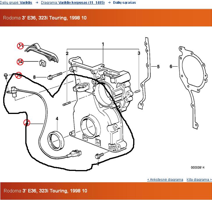

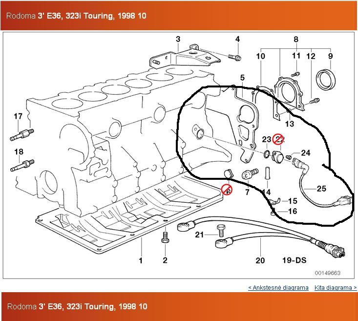

sveiki reikia žmonių kurie važinėja su E36 323i vanus mašiną..
Butu labai malonu kad kas nors atsilieptu
Pas mane buvo toks davyklis bet ne prieki stovėjo o galia prie greičiu dėžės
1.JPG [ 74.6 KiB | Peržiūrėta 15696 kartus(ų) ]
Bet perkus pagal kėbulo numeri veža tokį bet jis man net netinka..
2.JPG [ 83.43 KiB | Peržiūrėta 15696 kartus(ų) ]

pagal mano info 1998 rugsejo menesi atsirado tas nr 25, pas senesnius turetu buti tas nr 9 pirma foto 12141703277. o kodel tau ten kas netinka jau nezinau, beto tau yra isvis tas daviklis 25 ? gyvai ji matei ar tik pagal vin sprendi kad jis yra

nu tai teoriskai turi buti tas 25nr, ir kas tau ten netinka ? nusipirkai 12141709616 ir jis netiko ? kiek suprantu jis taip turi atrodyti http://www.e39-forum.de/thread.php?threadid=58473
beto ta auto data pagal kebulo numeri ziurejai ar ant tech paso ? nes tech pase raso pirma registracija, gali buti ir 2000m gamybos auto o uzregistruota 2002m, aisku neatmetam variklio keitimo galimybes

jo idomiai cia su tuo davikliu, http://www.eraspares.com/ec/TabelloneCa ... &Pagina=22 pagal koda turetu buti 550214, bet pagal isvaizda 550210 tai yra nr9 http://static.bmwfans.info/images/epc/OTE0X3A=.png geriausia butu su paciu davikliu eiti i krautuve ir tegul jie ten iesko, dar maciau viena varijanta tai pirihadnikas nuo to naujesnio daviklio i senesne fiske. matyt principas taspats ju tik fiskes skiriasi. beto tu jau nusipirkai ta davikli ? originalu is krastos ar kaip ?
