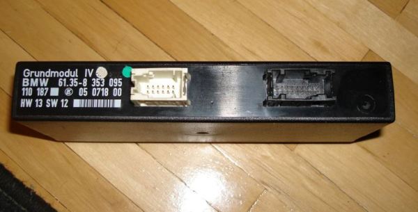

Nerijus123 rašė:
Pasinaudojau paieška, bet sprendimo neradau. Tas kilputes vietom apkeičiau. Paspaudus mygtuką kilputėje langas kairėje pusėje veikė kaip veikiąs. O dešinėje pusėje net ir apkeitus vietomis, jokios reakcijos. Jei būtų kokia rėlė ar saugiklis, tai abi pusės nebeveiktų?
Sakyčiau kilputėjė mygtukas nuspaustas ir užstrigęs, bet kadangi keitei kilpas vietom, ir niekas nepasikeitė, tai problema ne čia.
Man buvo tokia problema, tai keičiau, po daiktadėžę esanti ZKE IV modulį, jis yra surištas su langų valdymu ir t.t.

Nerijus123 rašė:
Mygtukai juda be problemų. Laidai, kiek užmačiau, sveiki. Gali gali nuotraukoje parodyti kur tai randasi http://www.realoem.com/bmw/select.do ?
Nr.1 pažymėtas tas blokas.
http://bmwfans.info/parts/catalog/E36/Coupe/Europe/318is-M44/LHD/M/1996/march/browse/vehicle_electrical_system/body_control_units_and_modules-2/
O, realiai jis atrodo taip:
http://forumai.bmw-klubas.lt/download/file.php?id=18603
http://forumai.bmw-klubas.lt/download/file.php?id=18604

Nerijus123 rašė:
Dėkui. Reiks kažkaip patikrinti ar veiksnus tas blogas pas mane
Aš variau pas elektriką, išėmė jį ir patikrino, kas ten buvo negerai - neprisiminsiu, pirkau kitą.
