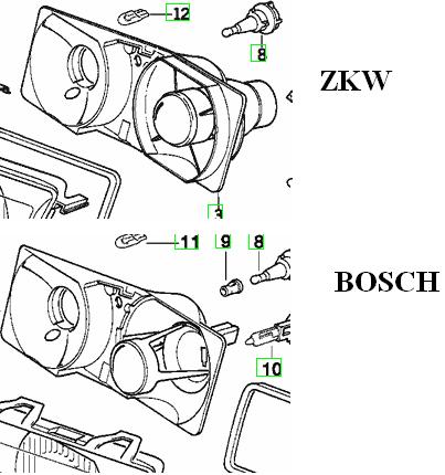

Sveiki
pas mane situacija tokia kad nusipirkau is zmogaus dvi originalias lempas priekines. dabar bededamas xenonus pamaciau kad jos skirtingos. viena Bosch o kita ZKW. principe kiek ziurejau tai jos ten labai nesiskiria tik vienas priekinis stikliukas su pertvarom o kitoj ne. ir lesiai skiriasi.
tai va klausimas toks kaip svies ar vienodai kai sudesiu ? ar jau iskarto ieskotis dar vienos ?

manau viena kazkuria parduok ir nusipirk vienodas :wink:

na o jei pirktis nauja tai kuria ? :? kuris lesis geresnis ?

Bosh graziau ziurysi ;)
Pas mano pazystama yra ZKW, o pas mane BOSH, nezinau kodel, bet vidiniai stikliukai graziau atrodo ir nenesa i gelsvuma.

manojoj E36 , dvi skirtingos lempos, viena bosh, kita net nzn , ir vienodai sviecia .... manau neskubek ju keist, nebent rasi kam vienos lempos prireiks, o jei pinigus mest lauk tai #-o . o del lempu pasirinkimo, pasilikciau BOSH :wink:

tas ZKW yra fufeliai, buvau nusipirkes masina irgi su vienu BOCH kitu ZKW zibintu , kaip nekeista tech. apziura praejau su skirtingais, bet prie progos pakeiciau i BOSHa. Originalio eina tik BOSH arba HELLA , nors labai daznai pasitaiko ir Vokietijoj masinos su ZKW zibintais

originalios yra BOSCH, ZKW, Hella. neklaidink zmoniu.

Paziurim cia: http://bmwfans.info/original/E36/Cou/32 ... l-63_0267/
O siaip man grazesnes ZKW, nes tamsesnes :wink:

aš irgi už ZKW. Liašis sidesnis, aišktu tai dideles reikšmės neturi, nes esmė reflektoriuje, bet kažkaip gražiau žiūrisi. :)
Ir šiaip kiek USA forumuose teko skaitinėti, tai tie kurie nori susistatyt xenonus, siunčiasi europines originalias ZKW lempas. Ir nemažus pinigus už tai moka. :D
