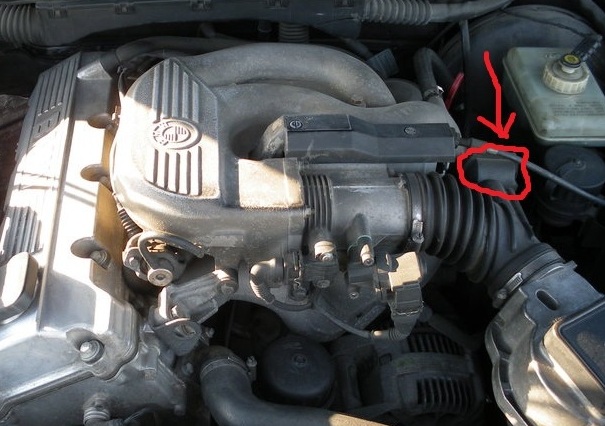

Sveiki visi. BMW 318i '94 M43B18
Šovė dujos, išmušė iš juodos gofruotos oro šlangos paveikslėlyje pažymėtą dalį. Prašau patarkit kur jos ieškot (jei nuo jos eina laidas/šlangutė) ir prašau paaiškinti kokią funkciją ji atlieka ir kokio būtinumo yra. Ar galima važiuot pvz užkišus ertmę arba užklijavus su izoliacija.

tai pradziai pasiziurek ar netabaluoja koks laidas?

Tai, kad iš jo į LEV eina, tau turėtų mašina net nedirbt ant laisvų.

pas mane 1,6 toke pati problema buvo, tai uzkimsau ir vazevau, ten yra paprasta dezute, mano akim tai kaip ir apsauga gal kad tau zarnu nesuplesytu nes ji suklijuota buna per puse tarsi ir padaryta kad jai ka ishsiskirtu:) ash vazinejau uzkimsta ta skylute ir nepastebejau kad variklis nedirbtu ar kazkaip kitaip dirbtu , o galiausiai pasikeiciau slanga ta visa kurioj visiskai nera sito daigciuko, ir viskas gerai :) beto pas mane 1,6 nenueina i ta dezute jokie laideliai:)

Kiek atsimenu, pas mane į tą dėžutę irgi nėjo jokie laidai. Užkišau dabar tą skylę su kaiščiu ir dirba kaip prieš tai ant laisvų. Ant benzino, beje, papulsuoja kartais, bet greitai išsilygina, tada vėl papulsuoja. Taip pat darydavo ir kol dar buvo dėžutė.

atvirai pasakius manau kad ne del to pulsuoja:) nes ir pas mane priesh tai ir su ja pulsavo ir be jos papulsuoja:) bent jau kiek kalbejau su BMW savam mieste tai pas dauguma papulsuoja:)
pagal sita kataloga : https://www.bmwautodalys.lt/lt/kataloga ... low-sensor
rodo kad ten kazkoks rezonatorius, tik nezine ka ten jis rezonuoja:D
