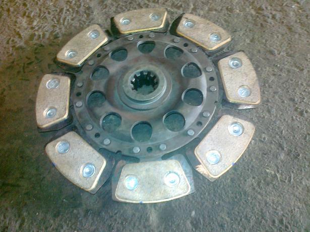

sveiki, iskilo problemos su sankaba , pirma karta sudege sankaba buvo nupirktas naujas sankabos komplektas idejus nauja sankaba neisejo pravaziuoti nei 20km trasoje, sy karta nupirkau keramikine sankaba idejus keramikine sankaba vistiek buksuoja 2begiu, kame bedos ?
variklis 4.0 , smagratis bei sankabos komplektas nuo 3.0 v8
sa.JPG [ 74.65 KiB | Peržiūrėta 5963 kartus(ų) ]

Nera prispaudimo. Diskatoriu pirk arba gaminkis rimta, nereikes jokiu keramiku.

diskatorius irgi naujas :roll: ar negali buti problemos nes yra plaukojentis smagratis , galvoju gal uzvirinti smagrati ?

Manau užvirinus problema neišsispręs, nes smagratis turi ribotą pasisukimo eigą, todėl ją sumažinus buksavimas liks. Kaip minėjo "LaimisBMW" greičiausiai trūksta prispaudžiamos jėgos.
Bet labai keista, kad atrodo buksuoja tik 2 bėgiu, nes kai sankaba ne pakankamai spaudžia, tai turėtų buksuoti ir kitais aukštesniais bėgiais, ne vien 2. Nes esant įjungtam aukštesniam bėgiui susidaro didesnis pasipriešinimas tarp dežės ir variklio, ko pasekoje per sujungimo vietą(sankabą) turėtų buksuot, jei yra nepakankama trintis tarp diskatoriaus ir disko.
Neesu ekspertas, tik išsakau savo nuomonę, jei klystu, nepykit :)

plaukiojantis smagratis tas pats kas butu sankabos diskas su spyruoklem. skirtas susvelnint smugi susijungimo metu. uzvirinus buksuot nenustos. o jei jis pareitu (spyruokles susispaudzia arba luzta) tai tikrai girdetum. tiesa gal tas smagratis jau sudegintas (visas melynas) tada ir turetu buksuot nes jis slidus. tas pats ir jei nelygus pavirsisu smagracio. grioveliai ar kalnai su pakalnem, arba tavo sankabos disko lietimasis su smagraciu didesnis nei pries tai buvusio. tada sankavos diskas lieciasi prie purvinu vietu.
P.S. pasidomekt ar 4l ir 3l sankabos tokios pats. realiai 4l turetu but stipriai didesne. gali but kad tau neuztenka diskatoriaus prispaudimo kaip kolegos minejo.

4litru sankaba didesne, sia savaite trauksiu deze zesiu smagrati kaip atrodo ar nebus sudeges...
o kaip ta prispaudima pagerinti padaryt ???

nusipirkt diskatoriu nuo 4l. nes tas ir turetu but rimtesnis.

nuo 4l diskatoriaus ant 3l smagracio niekaip netuzdesi.o tu ir smagrati pakeitei ar tk diska ir diskatoriu

tada keistai skamba "variklis 4.0 , smagratis bei sankabos komplektas nuo 3.0 v8" ir reiktu tiksliau kas nuo 3l.
sankabos komplekta sudaro: diskas, diskatorius, guolis.

jei pilna sankaba tai smagratis diskas diskatorius isminamas guolis,tai jei tu pakeitei diska diskatoriu ir isminama guoli tai dar syki lupk lauk ir nutekink smagracio darbini pavirsiu

istraukus keramikine sankaba rasta, kad keramika isede metala diskatoriuje ir smagratije , visa sankaba dabar aplipus metalu kaip ir uzdeginta...
kokiu budu galima visa metala nuvalyti nuo keramikos ???
ir kame bedos ar diskatorius neprispaudzia ???
