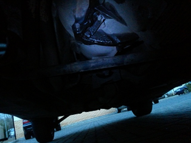

greicio dezes sujungimas su virikliu yra tepaluotas,ka tai galetu reiksti?
Failo aprašymas: va toks va vaizdelis
2012-03-06 17.58.18.jpg [ 75.48 KiB | Peržiūrėta 5082 kartus(ų) ]

Pats blokas virsui slapias? Ar cia tik is to sujungimo varva? Jeigu tik is sujungimo, tai greiciausiai riebokslis alkuninio

o kas varva? tepalas ar stabdziu skystis? jei tepalas tai kaip koleka minejo salnikas kuri norint pakeist turi nuimt deze (greiciausiai neverta kol balu po masina ner). o jei stabdziu skystis tai sankabos cilindriukas kuri ir taip gali paziuret atsukes 2 trylikos varztus.

nzn kas ten varva, vakar vakare spejau nufotkint ir tiek,bet su sankaba buna problemu paduosiu pora pavyzdziu pvz:
1.kai stovi vietoje ir staigiai nori pajudet,kad ratai prasisuktu tai pirma karta pavyks,o jau trecia ar ketvirta to nepavyks,nes praslys sankaba.
2.jeigu nors bishkiuka judi paspaudus pedala iki dugno sankaba nepraslysta.
3.ir buvo tokiu momentu kai su pirma pavara iki dugno,laikas ateina 2rai pavarai tai ant to perjungimo pora kartu jutau sankabos praslydima.
IR TAIP JAU VYKSTA NA GAL 3 IR DAUGIAU MENESIU, PER TA LAIKA PRAVAZIAVAU 3000 MILIU

O kur tie du varztai randasi?zodziu kaip surasti ta sankabos cilindriuka? gal kokiu schemu turit ? buciau lb dekingas;]

Sankabos cilindriukas bus kitoje pusėje. Reikia ieškoti šaltinio ir tirti koks ten skystis prasisunkęs. Stabdžių skystis ir tepalai - labai skiriasi, iškart bus aiškiau, kur ieškoti.

neturiu kaip palyst po mashina jokios duobes tik tais damkratas

bmwUK rašė:
na mes uz tave tai ten tikrai nepalysim. Palindai nufotkint , tai palisi ir cilindriuka atsukti jeigu negali atskirti kas ten varva

nuvaziuok i serviza/garaza ir uz 20lt turetu pasakyti kas per s pastave ten bega, o veliau sugalvosi ar paciam tvarkyti, bet manau gali iskart servize palikt tvarkyti..

as UK esu tai nebent uz 20svaru man gali pasakyt kas ten pas mane varva;D zodziu pasitikrinsiu kas ten varva, ačiū uz pagalba;]

zodziu gali ieskot cilindriuko. nes tau neissimina sankaba ir letai atsileidineja. dar vienas dalykas po truputi turi mazet skyscio stabdziu. toliau jei negali palyst po masina tai jau vaziuok i servisa nes jei reikes keist cilindriuka be duobes to nepasidarysi nes bus labai nepatogu orint. nors viskas imanoma tik noro reik. toliau jei sitas cilindriukas geras tada pavarges prie pedalo.
nesuprantu ka ten aiskintis. paimi su pirstu ir paziuri. jei nezinai kaip atrodo tepalas istrauk matuokle paziurek pauostyk ir pan. jei nezinai kaip stabdziu skystis atsidaryk bakeli patepliok pirstus pauostyk.
P.S. dezej esantis cilindriukas turi savybe issauti lauk :)
