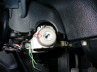

Na šiandien paardžiau, tačiau nepavyko ištraukti tos šerdelės, rytoj pandysiu su ta vielute dar... Pridedu foto dėl bendro vaizdo. Atjungus tą raudoną jungiklį rezultatas tas pats - prasisuka. Dar gerai spaudžiant raktą ir jį sukant užkabina. Taigi dar KLAUSIMAS: jeigu keisčiau šerdelę, tai reikėtų keisti ir raktą??? Būtų nepatogu nešiotis atskirai raktus kitoms mašinos spynelėms bei užvedimo spynelei...

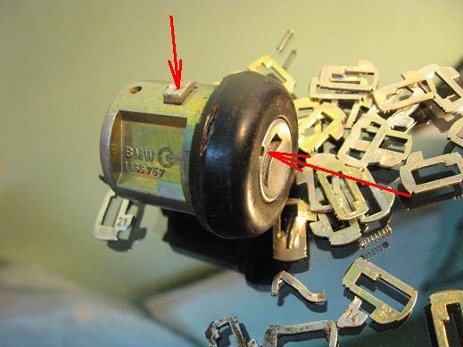

Ištraukiau tą šerdelę, apžiūrėjau viską. Nieko įtartino nepamačiau, išskyrus nulūžusią mažą auselę ant šerdelės (apibraukta raudonai). Šerdelę fiksuoja dalis, kuri apibraukta žaliai. Sukinėjant raktą išimtoje šerdelėje mechanizmas atrodo dirba. Ar nebus bėda giliau - vairo užrakinimo mechanizme?

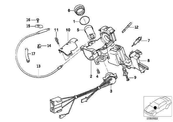

Taigi... esu įsitikinęs, kad gedimo priežastį jau išsiaiškinau. Kalta spynelės šerdis (detalė nr. 5). Priežastis, kodėl užvedant variklį raktelis (spynelės šerdis) sukasi aplink savo ašį matosi 2 paveiksle (apibraukta raudonai) - nepakankamai išlenda detalė, kuri fiksuojasi šerdies lizde esančiame griovelyje (3 paveikslas, apibraukta raudonai). Žaliai pažymėta vieta, kur turi būti nedidelė auselė (manoji nulūžusi), ji padeda nustatyti tikslią padėtį statant šerdį atgal į lizdą...
Paskutiniai KLAUSIMAI:
1. Ar ardosi ši šerdis (sutvarkyti įmanoma be didelių pastangų)?
2. Naujos originalios šerdies kaina 250 LT. Ant šerdies matosi kodai. Gal įmanoma užsakyti šerdį, kuri tiktų užvedimo raktui, t.y. būtų identiška senajai šerdžiai?
