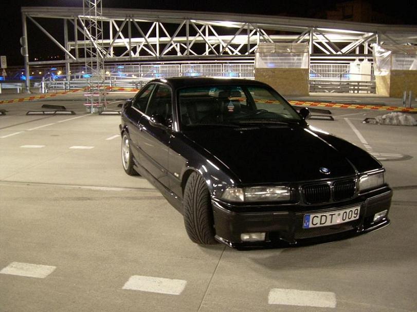

Duvis rašė:
jei dar mtechas butu tai ishwis afigenai atrodytu, maciau balta su mtechu ziurisi labai pujkiai neskaitant ant arku rudziu kurios visus taip kankina, beja ash jau 4 kart perdaziau sawo groteles, ir jei dar kart atsilupines reiks meistram duot kad normaliai padarytu, siausiau su siurksciu, maziau siurksciu ir svelniu, paskew nuwaliau su skiedikliu. kaip atsilupa taip atsilupa.
nusipirk dazhus normalius... melyna banke HAMMER senukuose ~25lt (viduj lakas, gruntas, juodas blizgus/matas) ir nieko ten neatsilupines jei ne zvirkeliais vazineji :)
