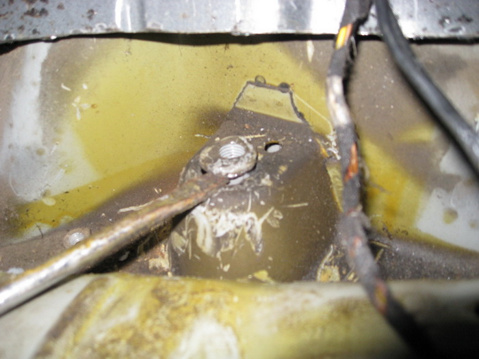

Sveiki. Prikeliu tema su klausimu.... :^o Isluzo priekinis desininis reduktoriaus tvirtinimas #-o . Taigi nusprendziau eiti lengvesniu budu - is salono puses. Prapjoviau skarda, ir radau toki vaizda... Tai klausimas butu: ar sita vieta kur ikistas atsuktuvas turi vaikscioti, ar jin turi buti sulieta (suvirinta) su situo guzu? Ten nei surudyje nei tuo labiau ispuve, atrodo kad ir taip turejo buti....
priekinis_desininis.jpg [ 118.26 KiB | Peržiūrėta 7083 kartus(ų) ]

gal kasnors bandete nuimti reduktoriu arba visa galini balki su viskuom, be dobes ? ta prasme pasikeli gala su dviem keltuvais, lendi po auto ir nuimi ?:)

nera sunku isimti reduktoriu ir be duobes sunkiausiai istraukti pusasius is reduktorius kur jie verzias prie jo su 6 varztais ligtai o saip tai atsileidi glusa stabilizatoriaus trauke ir aisku reduktoriaus tvirtinimus jei neklystu ju yra 4 sonuose netoli kardano sujungimo viena ir kardano sujungimas su reduktorium o cia priklauso koks reduktorius pas tave jei mazasis 4 varstai vidutinis 6 didysis 8 jei neklystu nu ir aisku kaip minejau pusasius ligtai ant vieno 6 varztai jei gerai pamenu ir fyske istrauk spidometro :D valandos darbas aisku turint duobe greiciau viskas bet imanoma ir be jos :)
