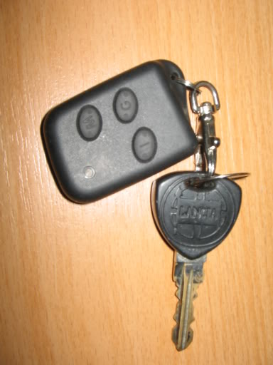

o signalizacijos pultelis toks kaip cia,ir nezinau nei pavadinimo , nei nieko
Failo aprašymas: stai toks signalizacijos pultelis
IMG_0110.jpg [ 30.19 KiB | Peržiūrėta 5214 kartus(ų) ]

Na pultelis, tai neoriginalus BMW, tai ir signa bus aftermarket. Jei nerasi info apie ją, tai teks pas specus vežt :)

jep googlas draugas. jei nieko nesiulo vaziuok pas tuos kur deda signalkes paprogramins tau ja ir vel bus ok.
jau isspresta ;)))
