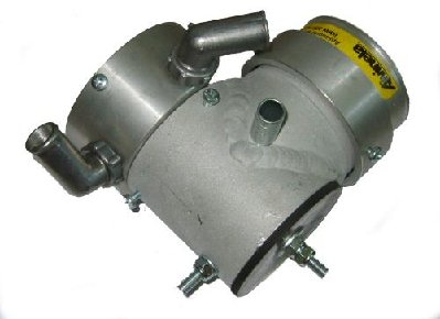

apsauga ta ir yra,dedasi specialus maisytuvas su pribumbasais ir kolektoriuj greziasi dideles 50mm skyles is statosi sprokdikliai.paprastai dar nereiktu pamirsti kad lambda eko sistemele primygtinai rekomenduojama (kaina 200litu)nes be jos misinio ten nieks nesureguliuos normaliai.
vienintely dalyka ka galima pirkti padeveta tai nebent baliona,visa kita net neverta vargti ieskant naudotu,nes visvien nieko gero nenupirksit ir nieko nesutaupysit,nes galu gale kazko truks,kazkas neveiks...
taip atrodo teisingas maisytuvas: (sitas skirtas 2.0 motorui)
