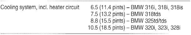

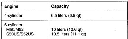

kas zino kiek reikia pilti ausinimo skyscio i 2,8 motora? noriu pakeisti sena i nauja , ir ar tinka bet koks antifrizas ar eina kazkoks specifinis ? butu gerai kad nespeliotumet o tiksliai pasakytumet :)
Jei nori tiksliai, prašau: :)
1. Info iš "BMW 3 series service manual'o":
untitled1.JPG [ 11.79 KiB | Peržiūrėta 4107 kartus(ų) ]
2. Info iš "BMW 3 series owner's handbook":
untitled2.JPG [ 14.34 KiB | Peržiūrėta 4114 kartus(ų) ]
3. Pagal "Autodata" nurodo 10,5l.
4. Ir dar įdedu nuoroda, kur įrašęs auto VIN kodo paskutinius septynius simbolius pamatysi kiek skysčio reikia pilti:
http://www.bmw-z1.com/VIN/VINdecode-e.cgi
Kas dėl aušinimo skysčio, kaip ir rašė "all in music", taip rašo ir manualuose, citata:
...Using a coolant mixture of 50% antifreeze and 50% distilled water... .

truputi padauginau ant litriuko... na bet vis tiek visada daug lieka skyscio ir siaip isbega jo beorinant :)
