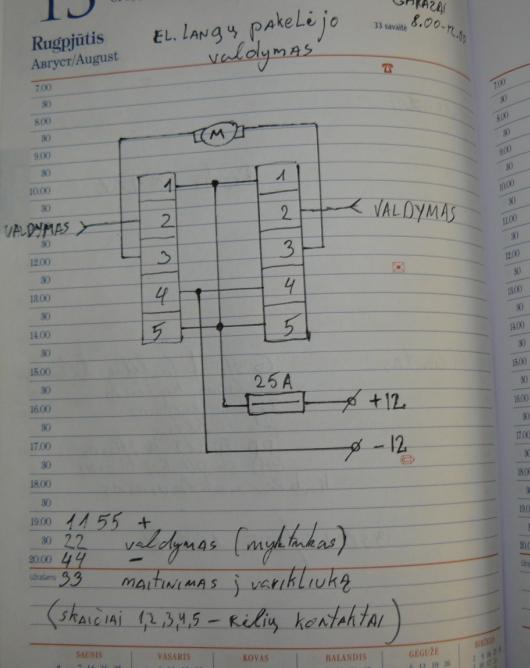

mano schema yra gera , bet čia naudojamos relės iš prancūziškų mašinų , ir vietoj amperų (87 ,86,30 ir tt yra rašomi tiesiog PIN'ų skaičiukai ) tai pgal juos sujungus man viskas gavosi ok ,

s4crificed rašė:
aš tai abšyvkes pasiėmiau nuo tos mašinos. Pakeisiu ir bus be skylių:)
beja, pas jus į motoriuką viena ar dvi fyškės pareina? viena pliusas/minusas..o kas kita?
pas mane į keleivio pakelėją ateina viena 2jų pinų fyškė (-+) , o į vairuotojo 6 pinų viena fyškė, bet kadangi aš nemokėjau taip pajungti tai nuėmiau pakelėjo dangtelį su visa fyške, mikroschema ir 2iem rėlėm , ir tiesiog pajungiau 2 laidus : + ir - .

s4crificed rašė:
pamėginsiu 0.75 kol kas..Gal dar turi schemą kaip pajunginėjai? :)
temą nuo pradžių peržiūrėk ir rasi mano postus :lol: .

va tik pas mane rėlių žymėjimas skaičiukais 1.2.3.4.5 o rėlė pavaizduota apačioje kojelės žymimos amperais 30,86 ir tt tai vat reik man susirasti rėlę kokia pats naudojau ir pasakysiu kokia kojelė ką reiškia amperais o ne 1.2.3.4.5 numeriukais.
schema kb.JPG [ 39.1 KiB | Peržiūrėta 5472 kartus(ų) ]

jei teisingai pamenu tai 2 į myktuką iš rėlių ir 2 iš myktuko :roll: .
į varikliuką tai tikrai 2 laidai tik.
jei teisingai pamenu...

BMW langų valdymo myktuko PIN'ai, jų reikšmės, laidų spalvos:
1. (juoda- balta laidas) - tuščias , kartais net nebūna pino.
2. (nera pino myktuke) - tuščias
3. (juoda) - uždaryti langą
4. (violetinė) - atidaryti langą
5. (rudas) - "-" (įžeminimas)
6.(pilka-raudona) - turėtų būti maitinimas lemputei, bet pas mane jis nepajuntas :D
va tokias maždaug rėles naudojau , kojelių žymėjimas skaičiukais:
Paskutinį kartą redagavo Annoucements 24 Kov 2009, 19:24. Iš viso redaguota 2 kartus.
