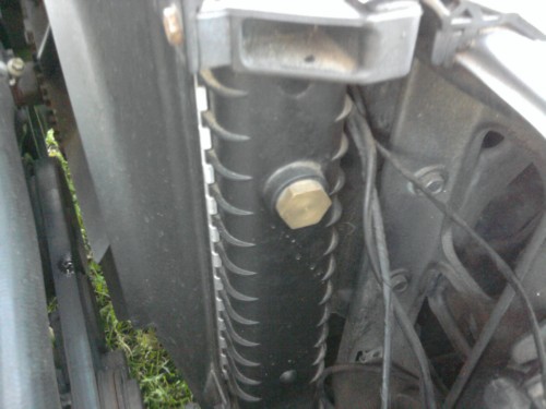

dabar paziurejau ir ten kur turi but dacikas radiatoriaus sone,ten yra varztas isuktas-uzglusinta,kam taip reikejo
Nuotrauka0056 [].jpg [ 39.87 KiB | Peržiūrėta 3855 kartus(ų) ]
StandartinėParašytas: 06 Spa 2009, 12:16
2009.05.31
1111
Tam kad sutaupyt ant daviklio , draugui ant renuskes kazkoks daviklis parejo irgi isuko varzta ir viskas tvarkoj jokio skirtumo ar tas ar tas

StandartinėParašytas: 06 Spa 2009, 12:38
i ta vieta radiatoriuje sukasi kondiskes ir radiatoriaus temperaturos daviklis

StandartinėParašytas: 06 Spa 2009, 16:15
Nezinia kas ten bandyta padaryt, bet tie laidai tikrai buna pravesti ne per ta vieta, tokiu klepsu buna padaryta remontuojant masina po musimo, paprasciausiai kad sutaupyt laiko. Tavo atveju turkas neturejo kantrybes, paeme belekoki dacika, kurio sriegis neatitiko radiatoriaus, tai taupydamas brangu iki lietuveles masinos issiuntimo laika, sukonstravo kazkokia nesamone, kuri dabar tau miegot neduoda. :D

bet tai cia taspatc orginalus dacikas tu ji laisvai isuksi i ta pacia vieta kur jam ir vieta. kam ten reikejo tiek varkti tai nesuprantu.
beja ziurejau dar i tavo foto tai nesupratau ten pas tave vienas daviklis ar du?

du,vienas apacioj,kitas is sono
StandartinėParašytas: 06 Spa 2009, 22:13
3158
KAUNAS
E46 328ci;
E24 635csi;
nu va cia jau idomiau.
tai vienas orginalas tik isuktas kitur o kam kitas? :-s gauges nera pas tave?
