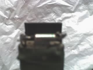

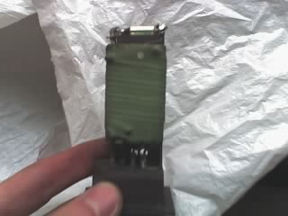

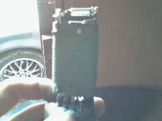

taigi padaryta kitaip. su forumo kolegos pagalba.
senaji termosaugikli nukerpi, apsuki pora viju aplink varza prie tvirtinimu, tada kitoj pusej dar pora viju ir dar sulituoji kontaktus. foto nera geros kokybes, bet manau suprasti eis...
jungiu pradziai 4-3 padetim, o paskui koki nori. siaip kelis kartus bandziau jungi iskarto 1-2, tai jokio kaitimo, laidu svilimo, ar panasiai. viskas veikia kaip priklauso. taigi vietoj 120 LTL sumokejau 3... skirtumas yra... :)
keleta foto<>
