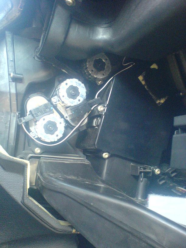

Na varikliukas tai ten stovi toks pat, kur čia aukščiau įdėta foto ir viršui šiek tiek jis matosi, na nufotkinti galėčiau tik šeštadieni į vakara arba sekmadieni, bu auto kitam mieste...

Nu va, kas norėjo pasižiurėti, mano klimatroniko varikliuku chema...

truputi mandriau :) bet jei tiks toks pakeitimas, nupirkus tuos varikliukus nuo naujesnio tai imanoma padaryt

Na pas mane kaip kažkada minėjau tai ir viskas įmontuota yra, 98 metais sustatyta , Tik valdyma bloka pirkdami geriau kad kur patikrintumėt, kad jis normaliai veiktu, o ne kada įsijungia išsijungia.
Dar kažkur mačiau kad paprastam ventiliatoriuj stovi vietoj tų dviejių varikliuku vienas, bet ne trosas, eisiu paieškoti ir įmesiu jei rasiu, sėkmės darbuose :)

Nu va suradau kur mačiau, tai va pažiurėkit, ten mikro filtra keičia, bet matosi tas pats varykliukas :

tai atsuk 8 lygtais varštus :) ir nuleides bardačioka galėtum pafotkinti :) dar pažėtum kaip filtras laikosi jei nesi keites :) tik neišmėtyk plasmasiuku ir varščiuku :)

tai pas mane ir su telefonu fotkinta :) kadangi saulė labai švietė ir kaip tik ta foto su fotiku nesigavo, garai kad su telefu sugalvojas buvau nufotkinti :) tai bendras vaizdas kad būtu :)

na idomu idomu :? o kaip su valdymu varikliuko pacio,ar tiesiai nuo paneles, ar dar rele kurnors stovi? :roll: :?:

Na į pati valdymo bloka ateina 2 fiškės liktais, kiek pamenu, viena pagrindinė, kita kelių laideliu. Liktais kad į varikliukus eina iš valdymo bloka, bet reiktu susirast ir panagrinėti elektronine chema...
