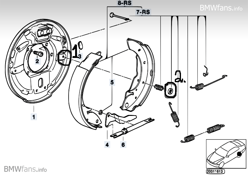

kur pažymeta nr1 ten diskiniu stabdžiu dažniausiai iškirmija ir iškrenta kaištukas.nr2 bugniniu stabdžiu sukirmija spiruokles laikiklis,jiems nupuvus atsipalaiduoja kaladeles ir atsiremia i stabdžiu diska.to pasekme triukšmas o dar blogiau užsikirtes ratas.
p.s.čia shema bugniniu stabdžiu.
