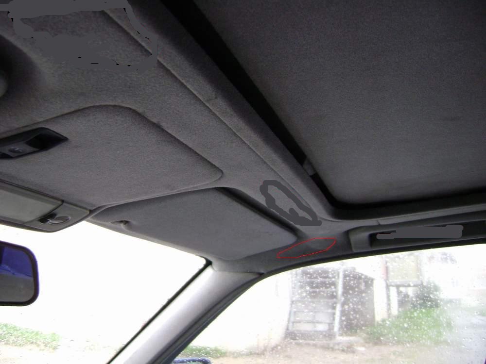

Sveiki kolegos, pas mane irgi ta pati problema tik priekyje, varva vos vos per liuko drenaza, na zodziu valyt juos valiau, bet toje pacioje vietoje vistiek bega... o kai daugiau palyja tai per sona ir teka zemyn kai labiau suslampa. Ka daryt? pagelbekit... Pas man 323ti compact

Idejau nuotrauka, per kur bega, kartais vienoj pusej kartais kitoj. Nuotraukoje raudonai pazymeta. Pagelbekit!!! kaip pasiziureti ar kanalai nenusimove, nesutrukusios slangeles?

Carlito rašė:
arba drenazas uzsikises, arba liuko gumai shakes. As saviskiam tai guma keiciau.

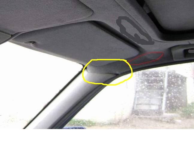

niekaip nesusitvarkau bluetooth, tai ir savo foto neina ideti, kad paklausti... viena karta, po geru liuciu radau slapia stoga (pazymeta geltonai kur), nuo jo nuvarvejo ant sedynes priekines keleivio. liuko pas mane nera, tai klausimas is kur jis ten...
speju, kad langas buvo keistas, tai gal pro ta kampa ir leidiza pro guma?
cia gal uztektu kokiu kliju ten prie to gumos ipilti uzsandarinimui? nes is isores matosi, kad truputi atlipusi guma, bet neatrodo, kad del tiek galetu bent kiek leisti...
