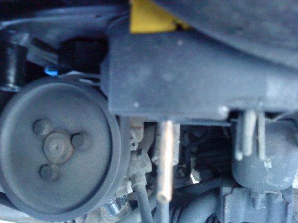

o pas mane jis stovi visai kitoj vietoj,va cia,siandien radau,bet jis neveikia
DSC00172 [].JPG [ 61.48 KiB | Peržiūrėta 4359 kartus(ų) ]

juoduxx rašė:
įsigyk ortakį ir įsistatyk į vietą . beje, irgi rodo -37c?

bet jis ten gerai stovi,jo net isimt neina,nebent kirpt laidus salin,jis tik y apacia nusileidzia,gal pas naujasniu kregzdziu kitur turi stovet,ne ortakija,pas mane 96m,taup rodo -37
StandartinėParašytas: 07 Vas 2010, 20:18
seip tai jy galima lenvai patikrinti testeriu,isimk obc ir juodos fiskes 12 laidas,seip rudas turetu buti ir patikrink varza
