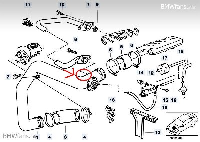

griztu prie to paties. katalizatoriaus pasirodo pas mane nebera. ankstesnis savininkas tikriausiai tuo pasirupino. nuvaziavau ispjaut, pasirodo ten jau tik tuscias bakelis likes, zodziu beda ne katalizatoriui. kaip del tos OSM. tokios kaip pas benzinini TDS`e tikrai nera, bent jau pas mane. ar gali but OSM salia kuro filtro? nes ten kazkas panasaus su slangutem ir fyske?

OSM atrodo ir randama stai sitaip (pavaiksleliai apacioje)
viewtopic.php?f=18&t=73246&start=45
pas mane E36 2,5 tds ir ji yra. Kiek supratau, tik nuo 96 metu pradejo montuoti jas, tai pas senesnius gali ir nebuti. Tik man nedaeina, kuo varikliai su osm pranasesni uz tuos, kurie matuokles neturi :roll:

pas mane OSM nera, arba ji kitoje vietoje, bet ar taip gali but? po filtro ena iskart tuscia slanga i turbina.
prie to paties noriu paklaust kas per detale stovi prie kuro filtro tokia nedidele, kokia jos funkcija ? is jos iseina slangutes ir laidas su fyske. pastebejau, kad viena slangute buvo nusimovus, kuri eina i kolektoriu

panarsiau ir ta detale lyg ir elektriniu voztuvu vadinama. pataisykit jei klystu. is jos abi einancios slangutes slapios, matosi kad pavarge. o toje vietoje kur jungiasi vamzdziai (tas kur ateina i kolektoriu ir plonesnis is jo) gazuojant musa skysti, bet neatrodytu tepalas, labiau tepaluotas vanduo. ir pagazuojant pro ta pacia vieta kartais ispjauna melsva duma. zmones patarkit :)

Gan dazna problema pas tave, kaip ir daugeliui dyzeliu. 2 variantai: praplauti recirkuliacino turbo voztuva, nes jis uzsikisa suodziais ir kitu sh.. arba prasiziurek turrbo slegio reguliatoriu. Tiksliai negali ivardinti, bet ta pazymeta detale, vakuuminis kazkoks. Zinau kad atjungus ta plona zarnele is jo, ir uzkisus su kazkuom masina maziau dumija ir traukia geriau. Zodziu ten voztuvas vakuuminis, kuri arba keist reikia arba praplaut, jei uzkisus kazkas pasikeicia ;)

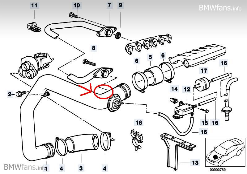

egr voztuvo vacuminis valdymas jei neklystu neweikia. nes atjungus slangute nuo egr nesijaucia jokio traukimo. duodant apsuku gal siek tiek, kazkas ir jauciasi, bet praktiskai nieko. ko gero neweikia tas ta vacuminio valdymo dalis nr12. paemiau ir uzglusinau iswis egr voztuva, nes paskaitinejes matau, kad nemazai kas uz tai ir sako kad varikliui nuo to tik geriau.
bet mane sudomino dar vienas dalykas. is to pacio egr valdymo iseina kita slangute i detale kuri jungiasi su 17 voztuveliu, ta sudviem iseinanciais vamzdukais. i antra vamzduka niekas nepajungta ir iswis jis nuluzes. ant laisvos pavaros sukeliant iki aukstu apsuku, paskui uzgesinus motora pro ta antra vamzdeli snypscia oras dar kokia 10 sekundziu. ar taip turi buti ar cia kazkas uzsikise?
ir po ta detale nr12 yra dar kazkas panasaus su fyske ir slangute einancia i kolektoriaus apacia. atjungus sia slangute taip pat nesijaucia nei traukimo nei putimo.
patarimai jusu gelbsti, esu dekingas ir vel laukiu nuomoniu :wink:

Bandyk ilgiau pasiknaisioti tarp vakuuminiu ir fyskiu, bus kur nulausta paplyse ir pan. Tik idemiai viska perziurek, gal ka rasi. Tau pades http://bmwfans.info/parts/catalog/E36/ ;) Sekmes

pas mane tai jis kaip brezinyje sujungtas su visu vamzdziu einanciu i turbina. su benzinu gerai praskalavau, padejau pusvalandziui isigaruot ir viskas :)
