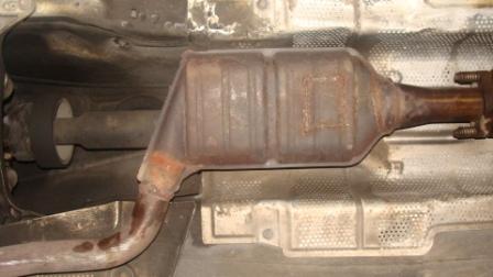

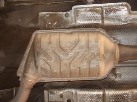

prikelsiu tema kad "pagirt" musu katalizatoriu vagis :D ir parodyt ju isradinguma :/ taigi stai pirmoje foto kaip viskas atrode pries man nuplesiant :D tai cia gavosi du viename :D zodziu isradingumui ner ribu... ispjove katalyzo vidurius uzvirino, ir ant virsaus dar tos skardos panasios i katalyza uzdejo :D as buvau šoke... ciuju reiks pjaut lauk ta neveikianty katalyza ir statyt rezonatoriu ar seip bakeli :roll: beje vibracijos neber :)
Failo aprašymas: cia taip bw :D
DSC03240.JPG [ 31.51 KiB | Peržiūrėta 2009 kartus(ų) ]
Failo aprašymas: o stai kas slepesi po ta katalyzo imitaciaja :D beje akim matoma tik maza virinimo dalis, uzkisus ranka i vidine puse siule eina per visa bakeli :)
DSC04496.JPG [ 26.7 KiB | Peržiūrėta 2009 kartus(ų) ]
