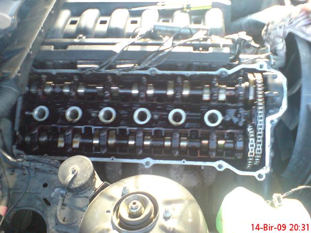

151
o kam ?
nuemus velenelius, parsivarai stumokli i virsu kad voztuvai neikristu ir ardai toliau.

doncew rašė:
o kam ?
labai teisingai,kai galvos dangtelį buvau nuėmęs,tai prie vožtuvų priėjimas nesudėtingas (čia ant M50,bent jau iš pažiūros), BET nuėmus velenelius ir ten bevarinėjant stumoklius kaži kaip viską teks atstatyti? nes pabėgs ir degimas ir grandinė....o pats juos kaži ar atstatysi........
Failo aprašymas: kad truputi susigaudyt eitų...
voztuvai.JPG [ 56.92 KiB | Peržiūrėta 4339 kartus(ų) ]

tam ir yra "metkes" , veleneliu ir veleno fiksavimo irankiai.
Cituoti:
