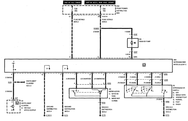

Nu ka, ziurim ka turim :D Arba as aklas, arba i apiplovimo siurbliuka laidas ateina per viena 44 saugikli
untitled.JPG [ 97.84 KiB | Peržiūrėta 4551 kartus(ų) ]
