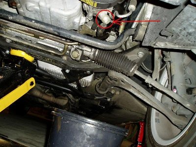

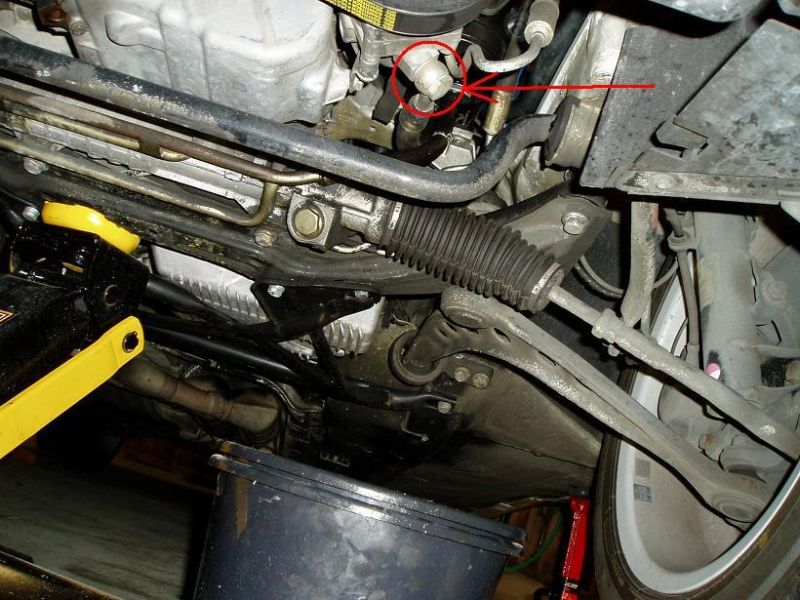

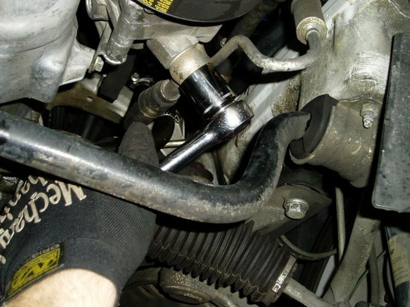

babauzis rašė:
as kazkaip neradau tos slangos :roll: reiks bandyt dar karta labiau apziuret. o pvz. ten kur pazymejau yra varztas, tai neitu skyscio per ten isleist, nes kaip ir zemiausia vieta butu? http://www.ipix.lt/images/11761023.png
Šito varžto nesuk, niekas iš ten neišbėgs.
Radau internete info, įdedu kelias foto, kad būtų aiškiau, kurią šlangą atsukti. Reikalingas 22 dydžio raktas arba galvutė.
