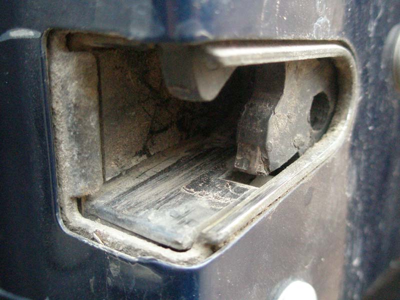

pries savaite istepliojau tepalu kilpa, tai su tuo reguliavimu pagal apnasas nelabai iseis. Sprendziant pagal apibraizymus, tai truputi per aukstai jin yra ir be to sunkiai vazineja. O tam, kad nuimt vidaus apdaila reik atsukt du varztus prie rankenos kur yra ir po to tiesiog lupt? Ar dar yra kokiu dalyku, kuriuos reik zinot? Taip atrodo pas mane ta kilpa:

ne ant duru, o ant stakto :)

nu ok, tada reguliuosiu ant stakto :) bet pas mane sunkiai vaiksto pats tas liezuvelis ar kaip ji pavadint, tai reiks bandyt paardyt duris. Kaip nusiima ta apdaila? Reikia tuos du varztus atsukt, kur prie rankenos yra? Vakar bandziau lupt, bet bijojau per jega draskyt, kad nesulauzyciau ko nors, tai palikau kaip buvo :(

pas mane irgi sunkiai vaiksciojo, tai is pradziu atrabotkes su svirkstu privariau visur i vidu, o kai kazkiek prasilaisvino tada jau solidolo griebiausi is visu pusiu templiot, nes ziema netgi nevisada durys atsidarydavo, o dabar antra ziema praejo ir vis dar LEDAS.

2 varztukai prie rankenos ir viskas - sponkes tik. plest nereikia be galvos, bet panaudoti jegos teks.

kaip kolega minejo turetu pakakt vd+salidolke sutept. nuo to kad isardysi ne labai ka islosi. nebent nulausi kelias sponkes kur apsyvke laiko. nes kiek kartu emiau tiek bent viena luzta.

jos per laika sukieteja ir trupeti pradeda. viena karta pakeiciau visas ir apsyfkes po to nuiminejau jau kokius 3-4 kartus ir keisti sponkiu nebeteko :) geriau nepagaileti kazkiek pinigu papildomai ir keist visas sponkes, nei veliau gryzti prie tos pacios proceduros...
