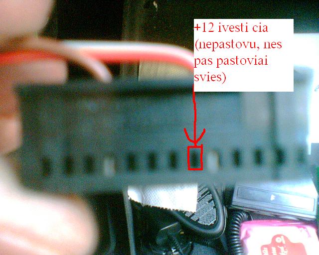

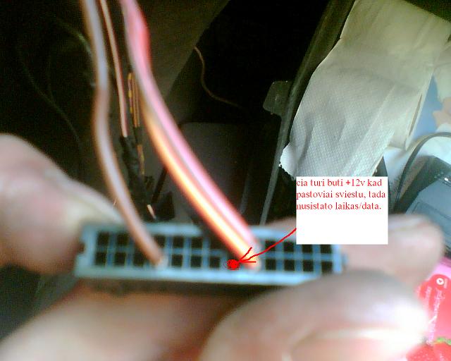

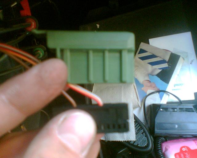

tai vat isiaiskinau kaip pajungt 7mygtuku elektronini laikrody, jums reikes laiduko vieno, nepastovaus plius +12 voltu (kad pastoviai nesviestu ir nesodintu akumo) tiesiog paiemate fyske ir ikishate dar viena nepastovu pliusa laiduka :) sekmes :)
