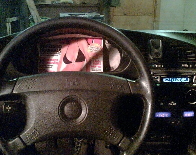

aisku dekui :)
taip pas mane kaip cia kazkas ir sake kad is pradziu mirksi ir po to po kokiu 15km pradeda degt visa laika... o del to raktelio sukaliojimo be skydelio tai sukaliojau... dar vazinejau visa diena be skydelio :)
truputi grazesni istates buvau :lol:

Edgaras1 rašė:
aisku dekui :)
o tamsta nežinojote, kad be skydelio važinėjant generatorius nekrauna akumo? :) čia rimtai jei ką.
Greitai važiuosi - lėtai neš...

esmė tame, kad ta lemputė, kuri užsidega įjungus degimą, sužadina generatorių, t.y. jei degimas neįjungtas, o variklis sukasi, tai generatorius nekrauna, o toks efektas gaunasi, kai išimi skydelį, tada yra nutraukiama sužadinimo grandinė, yra galimybė generatoriui susižadinti gerai užkėlus apsukas, bet tai galioja tik labai senom mašinom.
taip visiskai teisingai :) man siandien lygiai ta pati servise pasake
