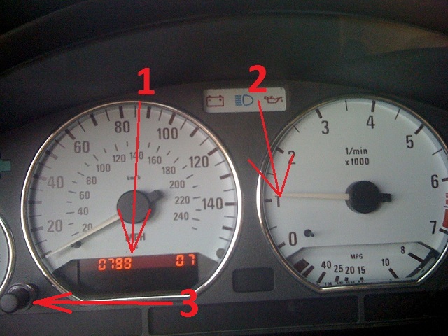

pagal ka apsukas ziuri , pagal tachometra (nr2 ) ar skydeli (nr1 , yra tokia funkcija , tiksliai apsukas rodo ) ?
nes pas mane tachometro parodymai visada ~0.4 apsuku didesni nei istikruju
nr1 galima paziureti tokiu budu :
1. spaudi mygtuka nr3
2. pasuki uzvedimo rakteli , tik tam kad atsirastu mase
3. atsiranda uzrasa esse 01
4 spaudi (trumpais paspaudimais ) mygtuka nr3 iki kol atsiranda uzrasas esse14
5. tada sapudi ( neatleidi mygtuko )nr3 atsiranda uzrasas esse15 , mygtuko netleidi (~3-4 sec) kol neatsiranda uzrasas ... off
6. uzvedi masina , atleidi mygtuka nr3
7 spaudi nr3 iki 07 pozicijos - rodo apsukas . kitos pozicijos rodo ivairius parametrus ,
