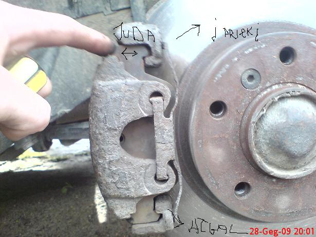

spėju,kad problema išaiškinta,ji stabdžiuose,suporte kaladėlės juda,jos sukibusios su stabdžių disku,pasistume į priekį ~0,4mm ir trenkiasi į suportą,sukeldamos bildėsį ir vairo suvibravimą. (žiūrėti foto) nusprendžiau iš to kad atgal judant bildėsio nėra,tik judant į priekį,nes kaladėlių gryžimo pozicija joms neleidžia trenktis į suportą diskui sukantis atbulinę eiga,važiuojant į priekį viskas atvirkščiai,jos šoka tuos 0,4mm atstumą ir trenkiasi į suportą sukeldama bildesį.kaladėlės juda nesunkiai ranka pajudinus. taigi patarkit kaip ta judėsi panaikint?

dėl sailenbloko aš ir taip manau,nes jis kaip naujas atrodo...tiek guma tiek pats,tiek šakė :) na nežinau,išsiardžiau aš tą suportą,vidinė kaladėlė tvirtai stovi,išorinė ten plevesuoją....ar čia taip turi būt,ar man kažkokios dalies trūksta kuri ta kaladėlę laikytų? nes laisvai sukant truputį stabdo ir ratą (kaist tai nekaista...) ją judinant tai toks pats bildėsys kaip ir stabdant yra,tik stabdant daug stipresnis...
na pas mane cypimu nėra,tik kai ilgiau mašina pastovi,pirmus 2 stabdimus :) kaladėlės su stabdžių disku-naujos praktiškai,cilindriukas nestringa,jis tada gnybtų,ar dar kaip stabdytų ratą,o ne bildėtų...vaikšto ir atšokinėja gerai :)

for Kregzdzius
Pakeisk suporto spiruokle arba bent atlankstik juos galus link suporto (nuemus)
Matau,kad pas tave jinai labai stipriai pazeista korozijos ir plona.
