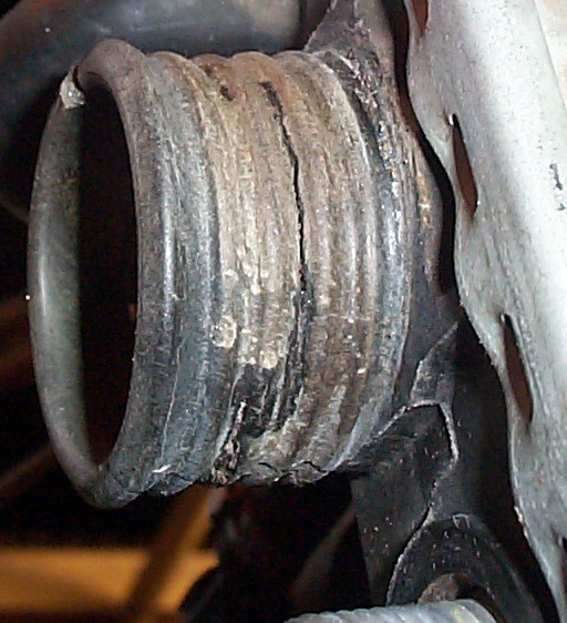

Problema/klausimas: Nuluzo stai toks dalikelis. Jis randasi radiatoriaus virsuje, ir dabar negaliu uzdeti zarnele kuri eina i varkli. Gal galima ja kaip nors sutvarkyti, ar butinai reikes keisti visa radiatoriu? :?
crack.jpg [ 99.17 KiB | Peržiūrėta 8712 kartus(ų) ]

Pas mane ta pati situacija buvo... BMW radiatoriu liga :( Veziojau po visokius servisus, nieks neapsieme daryt, sake kad ilgai nelaikys... Pirkau nauduota is zmogaus uz 150lt... Naujas kitajiskas ~330lt, Vokiskas ~500lt Sekmes remontuojant :wink:

pasmane ir buvo nulize tai as i vidu ikisau varini vamzdi ir laike kuo puikiausiai :D remontas apsejo 80lt+ darbo metu isgerta bonke alaus tai total:83lt

Gali placiau papasokoti, nes nelabai supratau kaip tu ten ikisai, kaip jis ten laikesi???

keisk. draugui taip ant audi buvo, tai sutaise, bet nelaike, ko pasekoje variklis perkaito.
cia ne bmw liga, bmw ligu neturi. cia kazkieno bum buvo, arba megsta lauzyti daigtus. nors ir plastmase, ji pati neluzta.

Nepyk bet tu neteisus. Cia E36 liga daug kam luzta nes ten tox plastmases pakaitalas koretas. gali nulauzt ir nustepsi kas ten per sh... . naujas radijatorius maciau bmw forume uz 100lt su isipletimo bakeliu. manau nera didele kaina.

Nu radiatorius ivairiai kainuoja,nuo bukles priklauso.Mano senas atitarnavo nuo 93m niekas nesuluzo,tik prakiuro nuo amziaus nes kazkada buvo pripilta vandens ir vazinejama.Nauja pirkau nuo 325i kainavo 200lt

Rodos sutaisiau ta žarnele, pavazinesiu pora dienu pažiuresiu, jei vel suluš nupirksiu ta uz 100 lt. Dabar kažkodel pradejo T kilti kai masina dirba ant laisvu absuku. Jei varykli isjunk tai labai letai krenta T

cia greiciau kai perverzia chamuta nebent, nes siaip tai nenulausi... :wink: nu neesme, pvz as ai su tokiu nevazineciau, prades trukineti skyscio, ziurek uzkaisi dar ar pan, tada ne radiatoriu keist reiks... radiatoriu uz 200 tikrai gera nusipirkti gali...

wertas rašė:
nu pvz cia uz 100lt =====> viewtopic.php?f=21&t=47703 kaip raso originalus :P
I E30 netiks, nes eina siauresnis.
O i E36 tiks, bet cia nuo M40,M42,M43 varikliu.
Pas E34 tokie buna ant m20 varikliu.
ant M50 ir M52 eina ilgesnis radiatorius ir jis brangesnis.

Na matai ahs jam radau nes jo variklis 1.8l tai manau tikrai tix :)

Turejau E30 M40B18 radiatoriu, dejau i savo E36 M42B18 ir jis buvo permazas, tada teko ieskot kito,radau kita nuo M50B25 ilgesnis gerokai.
Kas patinka,tai kad vasara labai gerai, pavaikant autostradoj geriau ausinasi,o mieste ypac,seniau ir apatine zarna budavo karstoka,o db tik silta. :)
