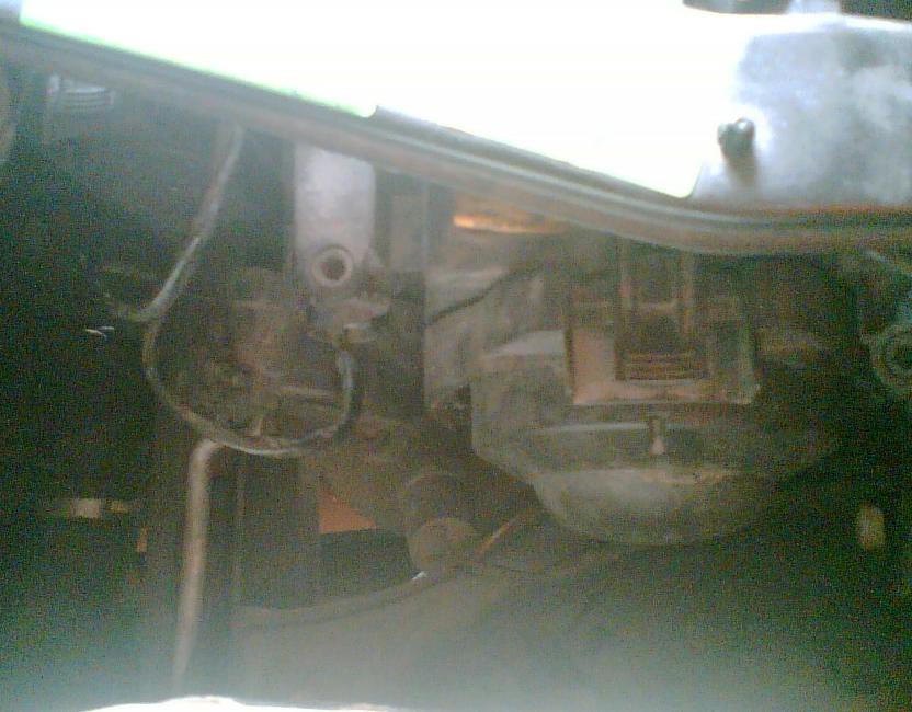

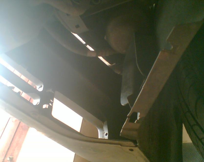

nu nieko nerandu... jau ir po masina palindau bet nieko nerandu. idesiu kelias foto foto is virsaus ir apacios gal kasnors gali pasakyt kur tiksliau iesko ? ?
Failo aprašymas: is virsaus

Failo aprašymas: is apacios

Halogenu laidu spalvos abieju pusiu vienodos: geltonai/rudas laidas (pliusas) ir masė (rudas).
Siaip halogenu laidai ateina is to pacio rysulio kuris i lempas jungiasi.
