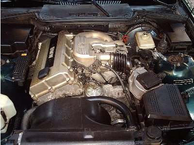

Bmw 318is E36 coupe 1994m.
kurios galvos tiktu
m42b18.jpg [ 109.81 KiB | Peržiūrėta 6826 kartus(ų) ]

tiks an m42 tik m42 galva...

103kw jei neklystu ejo nuo 91m.
325i rašė:
Na ir šiaip tai nuotraukoj M43 variklis, o ne M42 ;)
Butent foto m43 :) seip su tu varikliu keitimais tai nepatarciau prasidet nebent is tokio y toky. nes jei desi kitoki turi turet daug laiko laaabaaai daug laiko, kantrybes kruva. neviskas yra taip lengva kaip atrodo. ash keiciau is M50b25 y m52b28. vargo vakariene. prisizadejau sau kad daugiau gyvenime neuzisiimsiu tokiom pievom. jei bandysi keist tai Good Luck :)

foto m42 o ne m43

Kalba ėjo apie pirmą foto pirmam poste ;)

pirma foto m40 arba m43
antra foto tikrai m44
ar ne taip kolegos?

Pirma foto M43, antra M42.

m42 ejo su tokiom oro filtro dezem?

M44, tai atrodo taip (vien OSM, filtro dėžė ir difuzorius skiriasi):
