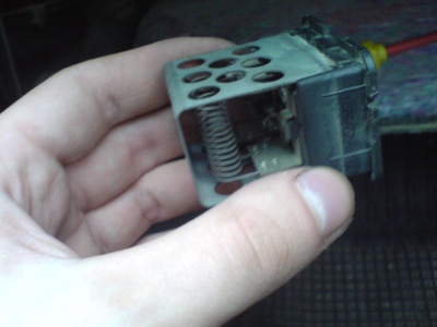

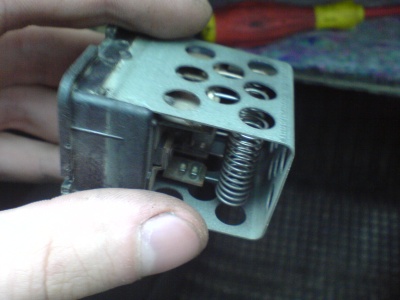

Pas mane ta pati bėda, pučia tik ant 4, šnd išardžiau pažiūręt, pravaliau kontaktus, apžiūrėjau lyg ir niekur nenutrūkę niekas, bet įstačius atgal visvien pučia tik ant 4. Gal yra saugikliai kokie dar ar rėlė dėl tų varžų? Įdėjau porą nuotraukų, kad parodyčiau kokio tipo pas mane ji.

all in music rašė:
yra arba i oro padavima i peciu ikista prie vairuotojo koju (reik padavima i kojas nusiimti, 4 stori laidai vienoj eilej eina) - su kondiske auto.
arba be kondiskes uz bardacioko panasus daiktas.
mano be kondiuskes, bet nerandu aš to varžos blm vstk #-o
StandartinėParašytas: 04 Lie 2011, 16:45
i oro padavimo kanala istatytas buna, kad ausintusi. jei be klimos, tada uz bardacioko bus.
foto auksciau yra, tokia turi buti. ieskok fyskes, nes varzos nerasi paga lisvaizda. stori laidai jungias i ja.
bet ne del varzos tau tik silta pucia. varza tik padetis reguliuoja, todel kai sugenda, ant 4 padeties tik vejalis veikia (nes be varzos taip pat veikia).

Kastytis rašė:
Na gerai, šiandien vėl eisiu bandyt iškot :D
is bardacioko puses ji matosi, visa isikisa i peciuka ir tik pats galas jos su fyske matysis, siaip lengvai turetum ja rast.

Po ilgu paieškų radau tas varžas :D čia kažkas sake kad prie vairuotojo koju, o as ten ir ieskau kelias dienas, nu neii piš ner ten jos, paskui pagalvojau ties keleivio kojom pažiuret, ogi žiuriu yra :D issiėmiau, ten vienas kontaktas aprudijas ir apkepes buvo, tai nuvaliau, prilitavau ir valio :D
