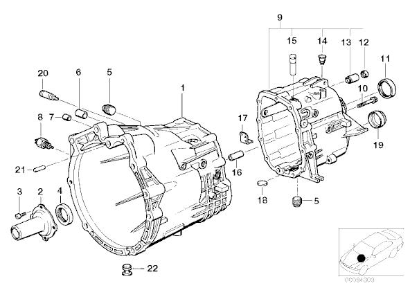

cezarius rašė:
o kurioj vietoj turi but? automato ir mechankes fyskes vienodos aina?
Del fiskiu nepasakysiu, bet jungiklis (switchas) yra 8-a pozicija(jei atsidarys)
