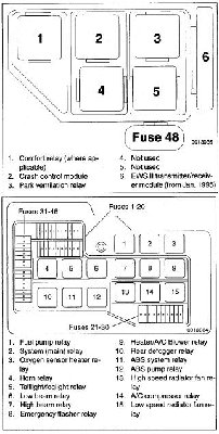

Na ir man beda, vaziavau ir uzgeso, uzsivedziau ant begio dar tr pavaziavus vel uzgeso ir visam.
Ant siurblio 2 fyskes balta ir juoda, kuri pludes o kuri siurblio? nes i balta fyske ateina srove o i juoda nebe ( ar ir neturi ateit? ), padavus maitinima tiesiai i siurblio/pludes kontaktus jokiu gyvybes zenklu nerodo, nors ir anksciau nesu girdejes kaip jis veikia. Klausimas ar i juoda fyske turi ateit srove ar ne? ir ar turi siurblys kokia rele, nes per 18 saugikli irgi neina srove. Reikia nuo kazko pradet krapstyti. :(

:arrow:
reles.JPG [ 49.98 KiB | Peržiūrėta 1892 kartus(ų) ]

ačiū labai, o i juoda fiske turi ateit srove? ir del neveikiancios reles gali neit srove per saugikli nr18?
Ta prasme srove is pradziu i rele poto per saugikli eina ar atvirksciai?

nesu tikras, bet man rodos pirma eina saugiklis, veliau rele.
i plude voltai ateina davus degima, o siurbliui 1 karta duoda voltus davus degima, veliau tik starteriu sukant.
