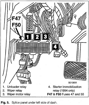

armisd rašė:
1991 E36 neissijungia valytuvai,tik isjungus degima sustoja,uz daiktadezes yra tokia dezute,buvau ja pakeites,vistiek tas pats,gal yra dar kokia nors jungtis kur nors ar cia problema gal valytuvu svirteleje?
Tai ta dėžutė yra valytuvų valdymo modulis.
Dar gali pasitikrinti reles, po vairuotojo kojom nuėmus apdailą, jei neklystu, jos yra dvi, va radau šiokį tokį paveikslėlį, gal bus kiek aiškiau, 2 ir 3 reles.
http://forumai.bmw-klubas.lt/download/file.php?id=42254&mode=view
