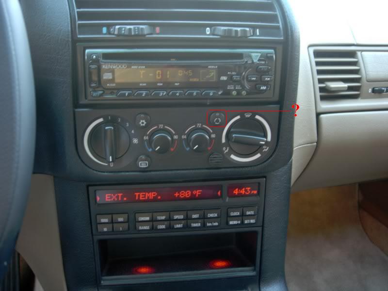

kokia sio migtuko funkcija?
DSCN0458.jpg [ 52.07 KiB | Peržiūrėta 4002 kartus(ų) ]

vidinė cirkuliacija :)

ir ka tai reiskia? pastoviai suka kondicionieriaus siurbli? ar atvirksciai? :?:

Šildo arba šaldo orą esantį salone ir neima iš lauko ;)

Pas mane ilgeneje kelioneje net nereikia jungti kondicionieriaus. ijungi tik vidaus cirkuliacini mygtuka ir ten normaliai salta ora pucia. mieste to nepakanka, bet uzmiestyje pats tas. Nesuprantu kaip cia taip gaunasi.

ijungus vidine cirkuliacija kondiske pati isijungia nori to ar nenori, net jei temperatura minusine, taip kad naturalu jog saldo. o seip ji paspaudus oras cirkuliuoja tik viduje, paimama is po keleivio koju ir pucia kur nustatai, veikia kondiske, saldo ora ir surenka kondensata, paskui peciukas ji pasildo iki reikiamos temperaturos, ko pasekoje oras yra dziovinamas. visada naudoju kai silta diena uzpuola staigus lietus ir pradeda langai rasot.

mmm...dabar aisku, as jo kazkaip nenaudoju,ne paspaudus isijingia kondiske,tai pradejau galvot kam 2 mygtukai kondiskei...reiks pabandyt naudoti ji...gal susitaupys kuras , nes su kondiske labai jau daug valgo. :lol:
