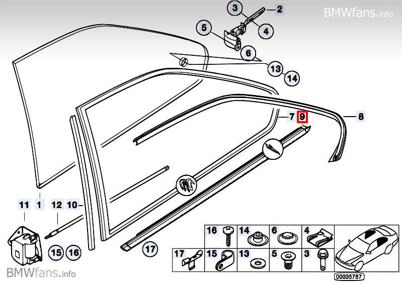

Aktualus ir man šis klausimas, all in music Tu kalbi apie nr. 9 pažymėta dalį?
"Insaid" arba "Jados" tos apdailos šiek tiek pigesnės, po 36Lt už vnt.
Clipboard01.jpg [ 74.37 KiB | Peržiūrėta 4590 kartus(ų) ]
StandartinėParašytas: 05 Geg 2010, 14:47
taip, ta pati. kiek pavyko rast info, tai ten ir nera atskirai tu daliu, ji bendra su tais kampais ir norint kad skyliu nebutu ir siaip tragiskai neatrodytu, teks keist gumas :)
