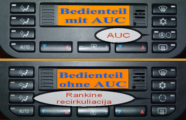

StandartinėParašytas: 12 Rgp 2009, 11:53
Kad butu dar aiskiau :wink:
klima su AUC ir be.jpg [ 104.39 KiB | Peržiūrėta 4400 kartus(ų) ]

Tai čia kaip suprantu, ta rankinė ir pas tą klimą su ratukais būna? Ar klystu?
