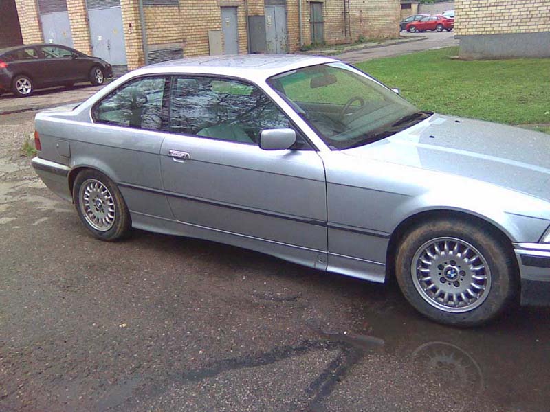

Problema/klausimas:Sveiki,pas mane priekis kazkaip labai aukstai stovi,galas automobilio normaliai.Automobilis Vokietijoje buvo smarkiai dauztas,kad tikrai reikejo keist desnes puses spiruokles,tai klausimas,ar negalejo vokietis idet spiruokle nuo 325 ar 328,kad taip yra iskiles priekis.Ir kitas klausimas ar tokios pat spiruokles standartines eina i 320,325,328?
Atvaizd0171.jpg [ 111.59 KiB | Peržiūrėta 2908 kartus(ų) ]

pasiskaitinek cia: viewtopic.php?f=17&t=75327&st=0&sk=t&sd=a ir zinosi ar peraustai ar norma.
normalus tas priekis atrodo.

normaliai čia tas priekis stovi, standartinis aukštis. nori sužemint - pirk iš manęs spyruokles :mrgreen:

Rūpinkis dėl galo. Galinės spyruoklės bus lūžusios. Pas mane galas lūžęs, pamačiau tik po 2 metų... viewtopic.php?f=17&t=68360&p=654384

Prie to pacio norejau paklausti ar galejo vienoj pusej galine spiruokle susesti ar cia kokia kita beda, nes kiek ziurejau ji nera luzus, bet jei ka nors gale vezu ir per nelyguma uztaikau, tai liecia ratas kazka ten, ko seniau nebudavo...

Viena nusėsti negalėjo. Jos nusėda kartu, ne bent buvės savininkas pakeitė tik vieną spyruoklę, kas nerekomenduojama. Jei tenka keisti, tai geriau iškarto dvi tos pačios ašies. Arba pats nemažai sveri #-o
Turėjau kaimyną (kaip išsikraustęs jau 5 metai), tai jam po 2 metų auto eksplotavimo, mašina pasvirdavo į kairę pusę. :) Žmogaus svoris gal apie 200kg (tiksliai nežinau).
Atkreip dėmesį ką liečia, gal mašinos geometrija pažeista.

Matai, jei bučiau tokia nusipirkęs, tai dėl geometrijos dar pagalvočiau, bet kai po metu važinėjimo išlindo toks bajeris, tai idomu ar tik spiruoklej beda gali but.

del pakripimo tai manau tik spiruokles gali buti kaltos, nebent ten jau dauztas buvo belekaip, bet neapsimoketu tvarkyti tokio po rimtos avarijos, kelk visa gala, ziurek abi spiruokles, gal viena keista ir taip atrodo, arba luzo
