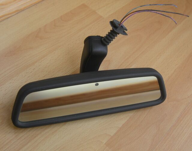

Problema/klausimas: Nusiprikau vedrodeli auto pritemstanti galinio matomumo, bet va atsirado bedele su laidais :(
Gal kas gali pasakyti kuris laidas yra minusas, o kuris pliusas ar kaip galima butu tai nustatyti?
Yra trys laidai: melinas; rudas su orandzine juostele ir fioletinis su balta juostele...
Pridedu ir veidrodelio foto :)
veidrodelis.jpg [ 34 KiB | Peržiūrėta 2479 kartus(ų) ]

rudas ture tubuti minusas,o is tu dvieju,vienas jungiasi i atbulinio begio davikli,o kitas gal prie pliuso nuo degimo :roll:

Jara_E-34 rašė:
buvo tema apie tai.
tik dabar neatsiminsiu kur ieskot.
nu tikrai negarantuotas kad taip galima daryti bet as pabandyciau.
rudas visa gyvenima yra minusas manau ir siuo atveju tas patc o tuos du pabandyk po viena i pliusa pajunkti ir matysi kada uztems . kad ir sumaisysi manau nieko blogo nenutiks nes i viena ir turi eiti 12v o kitas jungesi i atbulini kur ir yra 12v :D
tik teorinis pamastymas jei klystu pataisykit.

Pats jungiau šį daigtą vasarą, bet gaila, kad nepamenu spalvų. Prie progos pasiknisiu schemose arba mašinoje ir pranešiu jei ką :) Bet šiaip junk rudą kaip ir kolega minėjo, o kiti du laidai bus priekio ir galo davikliui. Asmeniškai jungiau tik galą ir labai patenkintas. O tikrint ar veikia uždengus priekinį daviklį kuo nors, o į galinį šviečiant lempa. Pritems gražiai ir būsi patenkintas. Ten tikrai viskas labai paprasta ;)

<deklafosas> mhm noreciau as ta manuala gauti, bet net neisivaizduoju kur jo ieskoti...
Ok pameginsiu kaip sakot ruda i minusa ikisti :) o kitus du prie pliuso po viena paeiliui:) ir patikrinti ar veikia :)

Del rudo irgi pritariu, o su tais dviem be skirtumo, nieko nesugadinsi pabandes, irgi jau seniai staciau, nepamenu tiksliai, bet vieno is tu laidu as ir nejungiau, nes tada nezinojau prie ko jungt ir veikia kuo puikiausiai po siai dienai :mrgreen:
