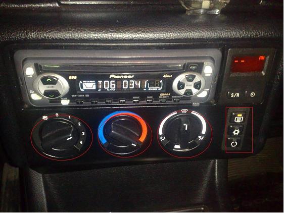

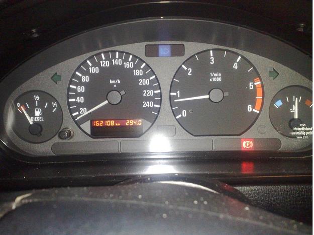

Jau gan senokai turiu sia problema, siandien kazkaip uzsinorejau susitvarkyti, bet nepavyko.
Po paskutinio bandymo nuimti klemas nuo uzvestos masinos, man dingo prietaisu skydelio apsvietimas.
Galvojau, kad bus saugiklis sudeges, patikrinau, lyg ir visi veike (sakau lyg ir, nes kai kurios saugikliu fishkes sroves isvis nerodo).
Beto, dingo ir garsinis ispejamasis signalas kai palieki ijungtas sviesas ir atidarai dureles (delto ir itariau tik saugiklius).
Visos lemputes ant prietaisu skydelio dega, nedega tik pats tachometro, spidometro, vandens ir kuro apsvietimai. Taip pat nera apsvietimo ir peciuko reguliuojamose rankenelese (prisegu nuotraukas).
Kas be saugikliu galetu buti? Ir gal kas po ranka turit saugikliu schema EN kalba? Bandziau ieskoti, bet realoem'e neradau.
Pas mane keista ta saugikliu dezute, nera pazymetos pozicijos prie saugikliu :)
ačiū uz pagalba ;)

Turbūt ir avarinio lemputė nešviečia? Manau, kad čia bus perdegęs apšvietimo stiprumo reguliatorius. Pabandyk pasukinėt ratuką po vairu, kuris regulioja apšvietimą.

Jokios reakcijos. Apsvietimo isvis nera...
Neapsisviecia nei avarinio mygtukas, nei langu atidarymo mygtukai, niekas :)
Gal tas reguliatorius isvis sugedo? Bet tada kazkaip nera rysio tarp ispejamojo paliktu sviesu signalo, kuris irgi neveikia.
Logiskiausias paaiskinimas butu saugiklis

Na tai reguliatorius ir bus, jis juk atsako už oranžinį apšvietimą salone. Prietaisų skydelio lemputes nepajungtas regulaitorius, todėl ir šviečia. Tai mano nuomone ryšys yra :)
