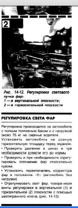

DmK rašė:
forumieciai, ar akli esam?
siai nuorodai aiskiai parasyta sviesos kritimas 10cm i 10m. tai reiskia artejant prie sienos aukstis turi kilti.
cia kaz kas naujo. ilgos isvis nesireguliuoja, kartu su trumpais. taskas gali buti reguliuojamas tik lemputes padietimi, ji fiksuota.
isitikines tuo ka parasei?
ar taip tik speji mastydamas kad taip turetu buti?

DmK rašė:
butent apie ka?
Apie ta, kad ilgosios nesireguliuoja. Kazkodel einant tech.apziura ziuri ir ilguju sureguliavima. Beto ant pacios lempos korpuso yra reguliavimas ir trumpu ir ilgu, bent jau pas E36. Manau, kad pas kitus visus yra irgi.

Vladimiras rašė:
kad ir ne.
mes nekalbam apie patikra, savaime aisku kad tikrina viska. bet pvz E39 ilgosios atskirai nesireguliuoja. ir E46 taip pat nieko apie tai neparasyta. veliau apie E36 dar manuale paziuresiu, nes tise neraso apie savarankiska reguliavima.

noreciau paziureti i meistro veida kai atvaziuosi ir paprasysi pareguliuoti tik ilgas, nelieciant trumpu :shock: . cia istrauka is E36 manualo, kokybe nelabai, bet iskaityti galima. reguliavimas toks pat, kaip ir kitiems modeliams. reguliuojasi visas zibintas, ilgosios atskirai nesireguliuoja. jokiu atskiru reguliatoriu nera.
e36.JPG [ 51.39 KiB | Peržiūrėta 3121 kartus(ų) ]

Dabar dar karta perskaityk savo rasyta, ir mano pakomentuota teksta, ypac tuos du sakinius, kuriuos skiria kablelis. :wink:
StandartinėParašytas: 31 Lie 2009, 11:40
karpienius318 rašė:
tokie "komentuotojai" tik ispucia tema. buvo uzduotas klausymas ir gautas atsakymas, su nuorodomis ir prisegtais dokumentais. visa kita fludas, ant 2 puslapiu jau. pries komentuojant perskaityk visa tema atidziai.
