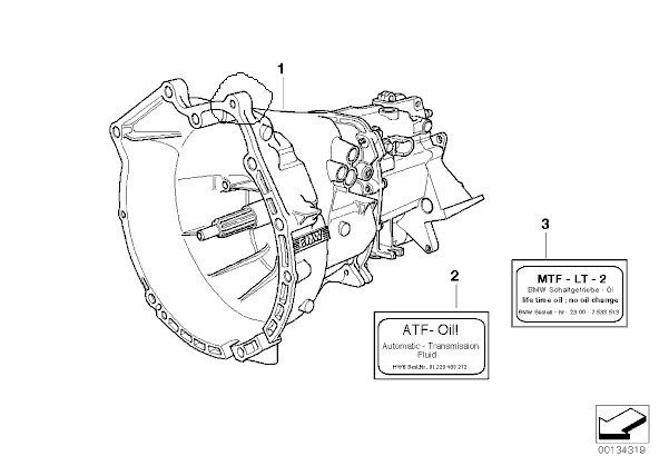

Buvo kalbeta apie sita problema. Virs starterio yvore prikepus, purksk ant jos wd40 ir stora atsuktuva kalk slia tos yvores tarp variklio ir dezes.

kuri cia ta ivore? kurioje vietoje randasi? nes man iseitu preit tik tarp variklio salniko ir smagracio.

Apibreziau kur ji randasi.

tai kad zinok atsitraukia visa deze nuo motoro, visos tos ivores issitraukia is bloko, greiciu deze tiesiog kaba ant to shtiko kur eina i smagrati, tik tas shtikas neisitraukia is ten.
Tada reik tiesiog lupt ir viskas. Tau kai variklis ant zemes tai gal uzsilauzia dezes pagridinis velenejis sankabos diske. Pasiprasyk kad kas padetu deze lygiai palikyti truputi sukelus, o tu lauztuvu po truputi aplinkui lupk lauk. Tik atsargiai,l neapgadink dezes krastu ir variklio bloko.
